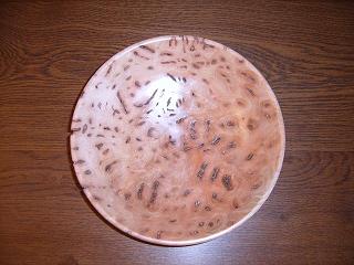

Re: loupe 08 Oct 2007 20:54 #2967
Bonsoir Alain,
Voici la loupe que tu m'avais donnée en platane elle était sèche juste bonne à travailler.
Bon copeaux,
Pierre DG.
