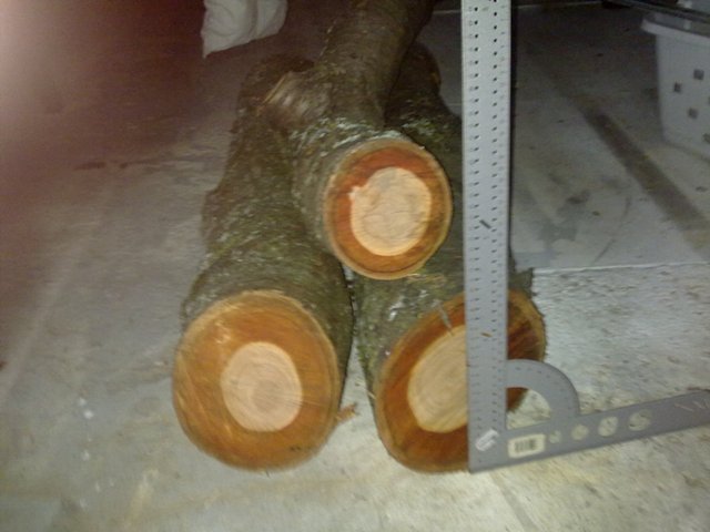

j'ai recuperé de la dechetterie 3 rondin de cerisier longueur 60 - 70 - 80 cm
diametre 12-17-22 cm
je vois des fentes tres fines au coeur
pourriez vous me conseiller si je peut les tourner ? faut il les secher ? comment ?
merci de votre aide

Re:cerisier 30 Mar 2010 18:27 #26121
  • pilou38
  • Portrait de pilou38
  • tourneur pro transinne 6890 belgique
  • Messages : 86
bonsoir mgour ,a ta place moi je les coupe a la longeur de leurs diametre et ensuite en 2 dans le sens de la longueur,et je laisse secher ,
ou bien tu coupe a la longueur que tu veut , tu les tournent et tu les creuses mais il faut que tu les tournent tres fin a peu pres a 2 3 mm maiximum d'epaisseur autrement ils vont ce fendre
voila 2 solutions a toi de voir
cordialement pilou
un vieil homme qui meurt est une bibliotheque que nous perdons
(proverbe chinois)
Re:cerisier 30 Mar 2010 23:16 #26131
Oui tu peux le tourner comme il est tu vas te régaler,surtout vert:)

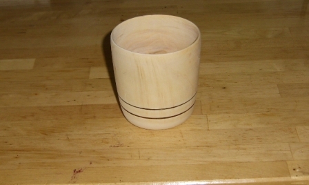

Re:cerisier 01 Avr 2010 14:40 #26176
  • mgour
  • Portrait de mgour
  • Messages : 536
merci pour ces precieux conseils 0
epaisseur des murs 3 mm epaisseur de fond 8 mm ( j'ai pas oser faire plus fin )
hauteur 8 cm diametre 7 cm
je peut mettre quoi comme produit de finission sand que ça gene le sechage naturel ? cire ? fondure ? laque ?
voila une photo brut du tour
Michel Gour
Re:cerisier 01 Avr 2010 14:43 #26177
  • mgour
  • Portrait de mgour
  • Messages : 536
desolé voici la photo
Michel Gour
Re:cerisier 01 Avr 2010 17:28 #26178
Bonsoir mgour,
Il est très bien ton verre il ne devrait pas
bouger,il faut que tu attendes qu'il sèche
avant de faire les finitions,tu pourras mettre
une couche de fond dur cellulo egrèner et cire
carnauba et abeilles lustrer flanelle.
Re:cerisier 01 Avr 2010 19:02 #26180
  • pilou38
  • Messages : 86
salut mgour il est super bien ton petit pot ,félicitations, comme dis Raymond attend qu'il soit bien sec et apres tu fais les finitions ,moi je dis bravo
pilou
(proverbe chinois)
Re:cerisier 01 Avr 2010 21:17 #26184
  • pat 56
  • Portrait de pat 56
  • Messages : 340
bonsoir mgour
peut-être galère,mais belle réussite.
madame auras un très beau cache pot et de plus en cerisier.
bravo
patrick
