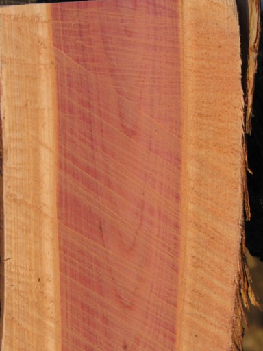

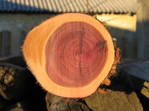

hier, j'ai tronçonné un résineux à terre depuis 5 ans
le coeur est violet et a tendance à cristalliser
cela sent le genévrier
quelques branches avaient encore des aiguilles courtes et arrondies qui ne ressemblent pas du tout à celles de l'IF
après quelques recherches sur le web, je pense que cela pourrait être du genévrier de virginie appelé aussi cèdre rouge.
est ce possible ? le tronc faisait 40cm à la base et l'arbre mesurait 15m
la fibre est serrée, l'aubier très blanc et la bille de pied, très altérée par le temps est teintée de mauve sur tout le volume.
à quoi pourrait on reconnaître ce bois et surtout comment le valoriser au mieux ?
merci pour vos conseils

Ce bois a-t-il une odeur particulière? Il y a quelques années, j'avais trouvé chez un scieur un bois dont on m'avait dit que c'était peut-être du génevrier du japon. Le bois en était très rouge et l'aubier très blanc (les pièces tournées sont devenues aujourd'hui brunes). Ce bois avait une odeur très particulière: un mélange d'encre et de crayon à papier que l'on vient de tailler. La particularité de ce bois, c'était aussi sa légèreté. Voici ce que je puis dire à distance. Bonne recherche.

Je pencherais pour le séquoia vu la couleur du coeur. C'est ce que les américains appellent le 'red cedar'. J'en ai vu un abattu par la tempête en Argonne (Meuse) il faisait 1 m de diamètre. Le dessin et la couleur du bois correspondent bien et la forme des feuilles semblent être celles du séquoia sempervirens. Il y en a beaucoup plus qu'on pourrait le penser en France mais ils n'atteignent pas la taille de ceux des Etats-Unis (40 m maximum).
C'est un très bon bois pour le tournage, mais je n'ai jamais eu le plaisir d'en tourner, hélas!

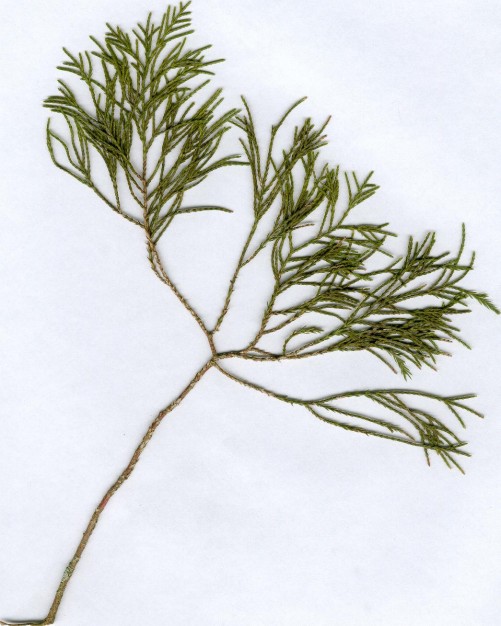

les aiguilles ont en fait cette forme là :
Re: genévrier de virginie 25 Jan 2005 20:52 #1683
  • Noel55
  • Portrait de Noel55
Les feuilles pourraient bien correspondre au séquoia géant, mais l'écorce de ce dernier est très épaisse ce qui n'est pas le cas sur la photo. Il doit bien s'agir de genévrier de Virginie.
Le séquoia géant porte de cônes à écailles comme les pommes de pin alors que le genévrier porte des petits fruits comme celui de chez nous, bleutés et pruineux d'un diamètre de 0,5 mm environ. Cela peut être un indice.
Le séquoia sempervirens est à écarter car il possède des feuilles proches de celles de l'if.
Ce n'est pas étonnant de trouver des genévriers de Virginie en France. Pratiquement toutes les essences d'amérique du Nord sont présentes dans nos parcs, mais souvent les arbres gardent des tailles plus modestes.
De toute façon le genévrier de Virginie se tourne très bien. Sa forte odeur éloigne les mites.
