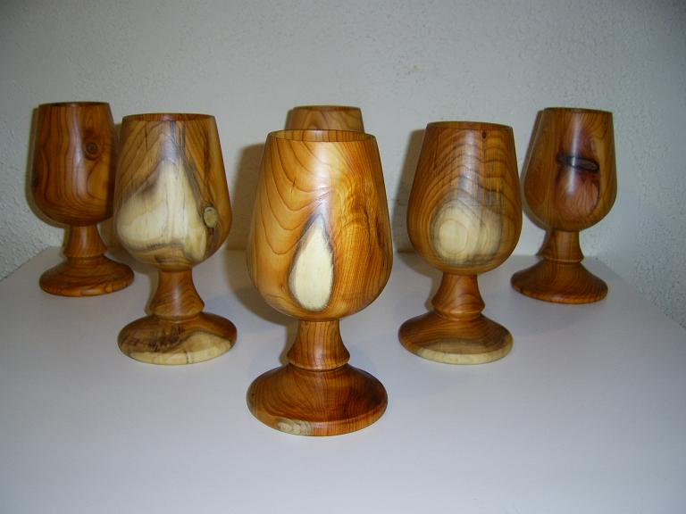

Jolie série Thom ! ;)
Re:if 22 Mai 2011 16:54 #43691
Belle série de verres avec l'aubier,c'est magnifique.
