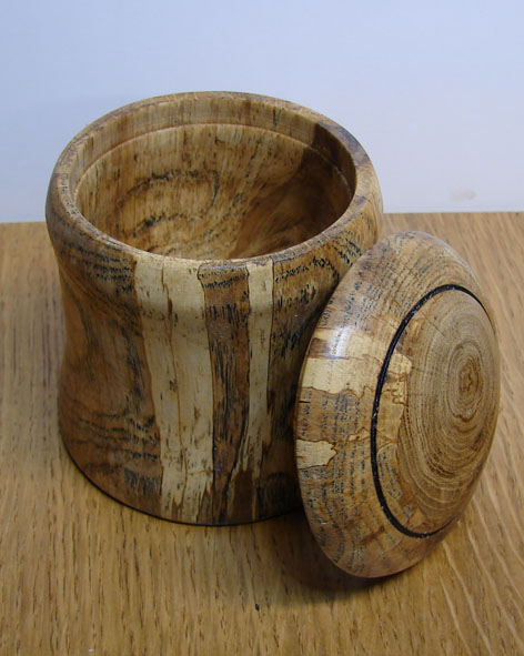

voici un exemple que j'utilise pour les intarsias
boite en chêne échauffé (bois de chauffage)
Bonne Journée
Roger
