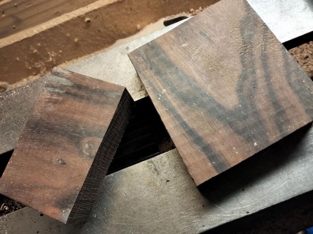

Déjà je n'arrive pas à reconnaitre tous les bois européens , mais les bois exotiques c'est la cata....
Quelle est l'essence de bois qui est sur la pièce jointe , svp....
Merci...

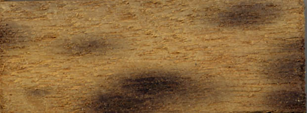

Bonsoir Alain
les traces noires sont superficielles ou dans la masse du bois?
ce bois te parait dur à la coupe?
ne connaissant par toutes les variantes je dirait de l'itauba
j'ai quelques planches dans les quelles j'ai fait des stylos
ce sont des chutes de terrasse en bois qui ne plaisait pas à cause de ces taches.
bonne soirée
Roger

Si je peux me permettre une proposition ...je dirai du fraké , , mais c'est une proposition.

je pense à de l'ébène de Macassar.

je dirais noyer américain , j'en ai eu donné par mon neuveu armurier qui s'en servait pour la fabrication de crosses pour fusils haut de gamme ...

Bonjour, je n'avais pas vu cette question : à mon avis c'est simplement du Muiracatiara (essence du Brésil) que l'on trouve sous forme de lames de terrasse en France. C'est un "classe 4"pour une utilisaion extérieure. Bon week end.

En présentant mes excuses à Mistigri ....
l'essence c'est du gaîac ....
PARDON de ne pas avoir répondu
tu as raison de mettre les pendules à l'heure ....

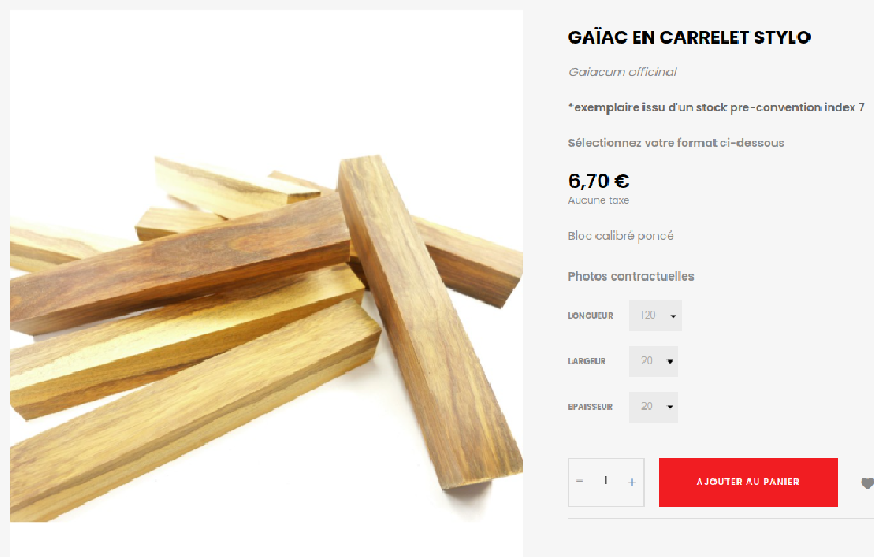

toujours curieux, c'est ça ???
pour les stylos, je préfère l'olivier Corse, ou le noyer bourguignon. cocoricooo :P

Alors là pour le Gaïac je ne suis toujours pas convaincu !. Dans le monde, il y a deux genres différents qui portent le nom de Gaïac : le genre Guaiacum qui est le vrai Gaïac d’Amérique du sud qui n’est plus exploité et dont le commerce est interdit par la convention de Washington (liste des espèces protégés de la CITES). Il existe plusieurs espèces du genre Guaiacum, provenant des pays comme le Venezuela, Mexique et des nombreux autres pays d’Amérique centrale et Antilles…. C’est un bois très dense avec un grain très fin et surtout il est gras et huileux. Il est impossible de le trouver sous une forme de sciage comme celui de ta photo.
Le deuxième genre est une essence de Guyane française qui s’appelle Gaiac de Cayenne (du genre Diptéryx et il y a moins d’une dizaine d’espèces). Cette essence correspond en réalité au Cumaru que l’on trouve dans les négoces en France. Là aussi la photo du bois en question ne correspond pas à cette essence. Je sais que les importateurs et négociants ne sont pas très forts pour reconnaitre ce qu’ils vendent. Certaines personnes veillent sur ces indélicatesses !!. Le Cumaru est souvent confondu en France avec l’Ipé. Donc tu ne peux pas affirmer à un éventuel client que c’est du Gaïac et encore moins le commercialiser. Je constate que le vendeur de carrelet affiché par « rvbret » ose dire qu’il s’agit d’un stock « pré-convention »… Il faut pouvoir le prouver surtout que son inscription à l’annexe II et I de la Cites doit remonter aux années 90. J’imagine que ces carrelets proviennent d’arbres très jeunes voire de plantations car le bois n’est pas encore duraminisé ou coloré.
Bon tournage et chantournage
Mistigri
