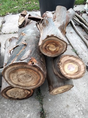

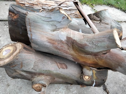

Ce bois , je ne connais pas cette essence ,
avez vous une idée sur le nom de cet arbre , s v p ....
P'tit loup

Bonsoir à mon avis de l'eucalyptus .

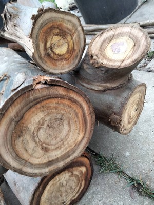

Bien vu Jeannot , j'y ai pensé mais pas sûr de moi , mais il ne sent rien ...
car l'eucalyptus , quand on le tourne , il odorise la pièce ,
mais il est trempé comme moi quand je sors de l'eau ...
Merci Jeannot de la belle Bretagne ...
en le laissant sécher l'odeur va peut être revenir , à voir !

Bonjour , l'intérêt de le tourner vert sont ses déformations imprévisibles , regardes par exemple cette vidéo sur Pascal Courmacel (alias Kerouer sur certains forum) où il montre des pièces en eucalyptus déformées (vers la 6ème minute)

Ok Jeannot tu me donnes une bonne idée.
Je vais en scier un bout de quoi tourner une boîte,
et voir la réaction de ce bois vert .
Mais je préfère tourner du bois sec ...

jeannot29 écrit:
+1

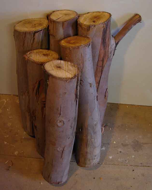

comme celui là

Oui c'est bien de l'eucalyptus je l'avais reconnu à première vue ,
un bois pas très intéressant ,il travaille énormément et se fend également
très nerveux aussi ,moi quand je le vois ,je laisse tomber.

j'en ai tourné beaucoup tout frais coupé, il faut le tourner très fin car il se déforme énormément et c'est intéressant pour cela et les belles couleurs.
A part ça, ça pue le vinaigre, ça oxyde le banc et le mandrin et il faut bien nettoyer les outils après.
Une fois sec, ça se fend dans tous les sens et je préfère le brûler !
François.

Bonjour et merci pour votre aide , vos remarques ....
mais je vais essayer d'en tourner un morceau de cet eucalyptus...
par contre ce qui m'étonne François dit " ça pue le vinaigre "
je vous dirai après avoir fait des copeaux avec....
