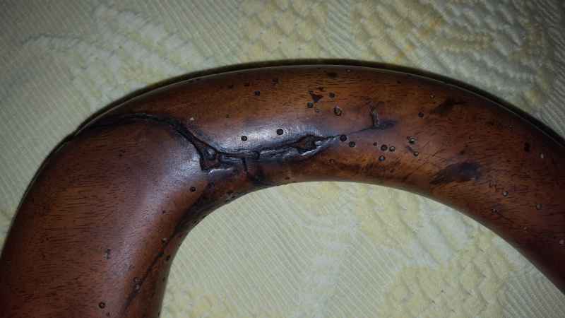

Pouvez vous identifier l'essence utilisée pour ce vilebrequin de chaisier ?
Fred

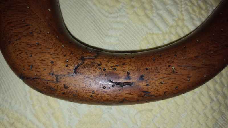

quel bois pour ce vilebrequin 18 Aoû 2021 18:52 #147185
un gros plan sur une partie du bois (bout droit et partie de la courbe)
sa peu aider ?
quel bois pour ce vilebrequin 18 Aoû 2021 23:23 #147186

Le poncer un peu afin que l'on voye mieux le bois pour connaître
son essence ...!
Qu'est ce qu'un vilebrequin de chaisier ....? à quoi sert il ?
Les trous sont des trous de vers ou des trous autres ?

Je dirais un fruitier mais lequel? pommier, prunier....., il faudrait le poncer mais au risque de l'abîmer car les vrillettes sont passées par là. Ce serait dommage. c'est un bel outil.

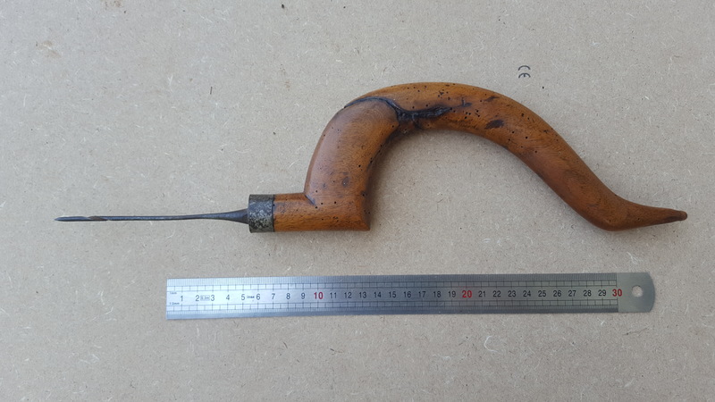

Voici quelques explications et une photo de l'utilisation www.google.com/url?sa=t&rct=j&q=&esrc=s&...Oj63GmYPJNeS6SYd3I2p

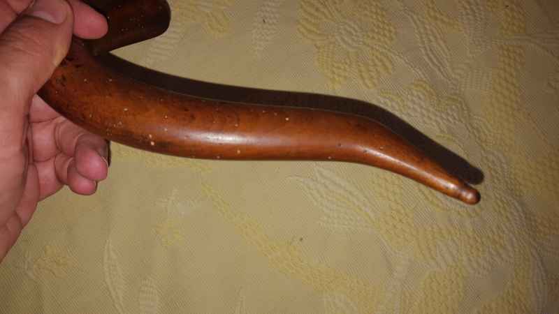

Je vous fait aussi passer quelques photos supplémentaires.
Je préfèrere ne pas le poncer pour éviter de l'abîmer.
Fred

en voyant l'aspect du nœud
je pense que c'est du chêne

Comme expliqué dans le lien ci dessus, le vilebrequin s'utilise avec une planchette de bois appelée conscience.
À force d'appuyer et de faire des tours avec le vilebrequin, la planchette s'use et il y a la création de trous. Quand le trou est trop profond, on se décale et on recommence juste à côté.
Il faut donc que le bois du vilebrequin soit particulièrement dur, ça irait bien avec du chêne.

je ne suis pas spécialiste des anciens outils, mais les petites stries foncées me font penser à du noyer.
Bonne journée.

Moi aussi je pense noyer avec les dernières photos.

Je pense aussi à du noyer ...

Un voisin qui bricole le bois , dit que c'est un bois exotique mais avec prudence ,
car il y a des trous de vers , et les vers vont ils dans le bois exotique ?

Je pencherais pour pour du prunus ou prunier avec cette belle couleur et la blessure noire, ou alors un bois bien dur comme de l'amandier.
