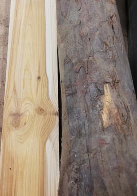

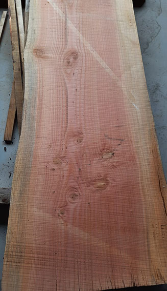

Lors du passage à la scierie , on m'a présenté une planche comme étant possiblement de l'if , j'ai un doute ....si une bonne âme pouvait identifier ce bois .Merci
Pas d'odeur , pas de résine qui coule

Ai comme un doute pour de l'if, l'écorce n'est pas très ressemblante, et le rouge du bois me semble bien rosé. C'est une opinion pas une certitude..

je ne pense pas que ce soit du IF
Pour comparer

Du mėta séquoia ...!

Pour l'if ,je pense que l 'on peut enterrer l 'hypothèse..... Pour le méta séquoia. ....j y avais pensé : un arbre qui a poussé dans un parc ou un arbre d'ornement .Merci pour vos contributions ,on cherche encore

Je pensais à du red cedar

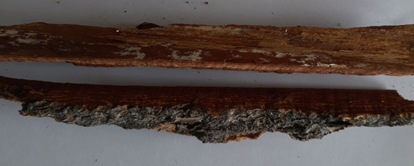

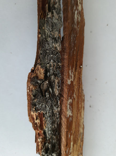

Le manque d'odeur du bois et sa couleur font effectivement penser à du Sequoia ou Redwood. Indices à vérifier : Il faut aussi que l'écorce soit rougeâtre, assez épaisse et molle (spongieuse)!!.
Les cèdres et autres western red cedar ont plutôt une odeur aromatique de cèdre qui persiste après séchage. Le Western Red Cedar est par contre très léger.
Bonne continuation

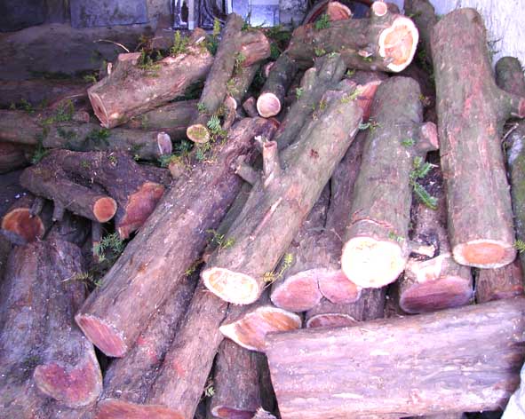

Je pense que ce bois ressemble énormément à l'arbre qui était tombé chez mois en 2019 et qui m'avait posé question au mois d'avril 2020.
Voir le post :
www.couleursbois.com/forum/bois-particularites/139065-essence
J'ai eu, depuis, confirmation de l'indication donné par François (FM29).
Mon bois est bien de l'Aulne rouge, très fréquent dans notre Bretagne. Voir les photos que j'avais mis en ligne à l'époque si cela correspond. Il est assez dur à travailler mais présente de nombreux veinage rouge qui le rend magnifique. Pas d'odeur non plus et l'écorce épaisse se détache assez facilement après quelque temps de séchage.

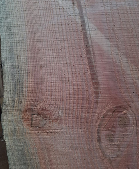

Bonsoir, sur le plan anatomique, il y a des critères sur les photos qui ne laissent pas de doutes entre un feuillu et un résineux. Il s'agit d'un conifère (donc résineux) en raison de la structure et de la composition des cernes. On note aussi la présence de bois de compression autour des nœuds et sur certains cernes (taches longiformes brunes et denses). Enfin la cicatrisation des nœuds est typique d'un résineux, on retrouve la même chose sur le douglas par exemple.

je pencherai pour du pin sylvestre
le bleuissement est assez commun chez le sylvestre
