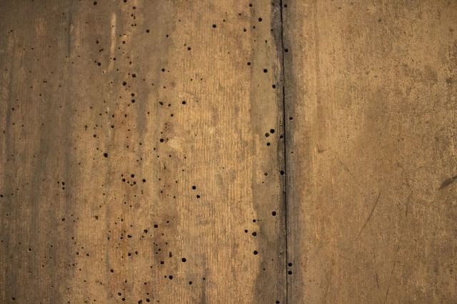

Non je ne les ai pas vu je vois juste des "résidus" de bois qui tombent et pleins de petits trous.
Voila une photo

Merci pour la photo ; autres questions : de quel bois s'agit-il (feuillu ou résineux)? le bois était-il vert au moment du sciage, il faut savoir si les trous étaient présents au moment du sciage ou si il s'agit d'insectes qui attaquent plutôt les bois secs déjà débités. Est-ce que les trous présentent une couleur noire sur leurs parois? Merci

Je ne sais pas si il était vert c'est mon père qui l'avait fait scier il y a environ 25 ans, il y a du noyer du châtaignée et du merisier.
Pour la couleur des parois je regarde ce soir

Au vu de la photo, je ne peux m'empêcher de penser à une attaque de vrillettes...
voir ici: www.monequerre.fr/vrillettes-tout-savoir...aiter-guide-complet/

Merci, si je pose toutes ces questions, c’est qu’il doit y avoir des piqûres complètement inoffensives (les piqûres noires) qui proviennent de l’époque où le bois était encore vert (au moment du sciage et avant séchage des planches). Lorsqu’on trouve ces galeries, les insectes ne sont plus actifs dans le bois, c’est ce qu’on appelle de la « piqûre morte ». Les galeries ont été faites par un insecte appelé « scolyte » dans le bois vert ; mais l’insecte ne vit pas dans le bois, une fois sec.
Ce sont donc des insectes xylophages dit « de bois vert ».
Si les galeries sont récentes et réalisées dans du bois sec et même dans de vieux bois ou de vieux meubles, il y a de fortes chances que ce soit un insecte de bois sec comme « la vrillette » ou même le « Lyctus ». Dans ce cas là on parle de « piqûre active » ou de « piqûre blanche ». En principe on trouve des petits tas de sciure et de poussière de bois au niveau des trous car les bestioles sont actives. Il n’y a pas d’autres moyens pour s’en débarrasser que de traiter le bois avec un produit de type « xylophène ».
A mon avis ça ressemble beaucoup à de la piqûre de « vrillettes », comme on en trouve dans les vieux meubles. Il faut donc traiter les galeries en espérant en venir à bout, mais ce n’est pas facile car le cycle larvaire est long et il faut renouveler l’opération plusieurs fois.

Oui il y a effectivement des petits tas de sciures et de poussières.
Mes planches sèchent sous un abri à l'air libre. Y a t il un autre moyen que de passer au xylophène toutes mes planches une par une comme de la glu ou autres ?

En dehors des traitements chimiques, il y a les traitements thermiques qui consistent à mettre le bois à 70°c pendant un certain temps (c’est ce que font les industriels dans des séchoirs spécifiques pendant 20 à 30 minutes). Les palettes en bois par exemple sont traitées de cette façon pour des raisons alimentaires dans le commerce international). Je ne te propose pas le micro-onde qui ne marche que pour les petits morceaux évidemment !! Il existe d'autres traitements, mais pas adaptés aux particuliers, comme la "fumigation".
Si seule une partie des planches est attaquée tu peux aussi purger ces zones et les mettre au feu, En général les vrillettes attaquent d'abord l'aubier: ce sont les zones plus claires sur tes planches.

J'ai eu cette même mauvais surprise il y a quelques année et pour m'en sortir, j'ai scié l'aubier sur mes plots de chêne. J'ai également passé du xylophène via un atomiseur de jardinage et j'ai gardé mon bois sous une bâche afin que les vapeur du produit saturent l'atmosphère. J'ai l'impression que ça a fonctionné puisque les petits tas de sciure n'ont pas réapparu. Depuis, je scie systématiquement l'aubier sur les plots avant de les stocker et, je touche du bois, je n'ai plus été infecté. En plus, les côtés étant délignés, je gagne du temps lorsque j'utilise mon bois.
