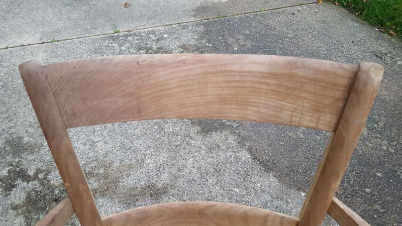

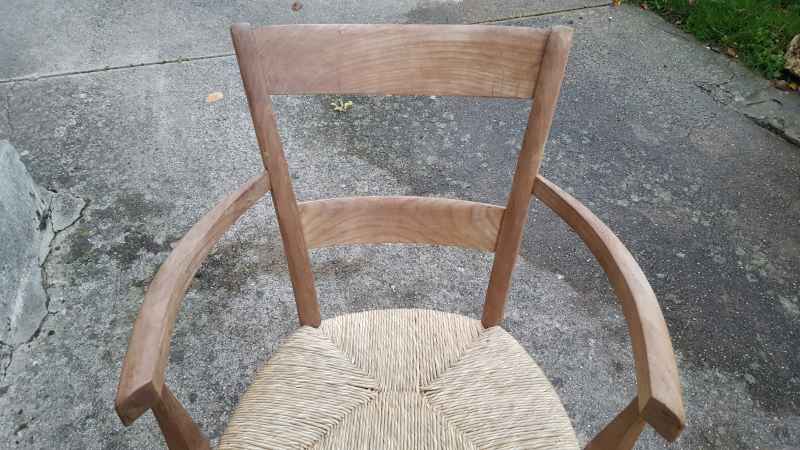

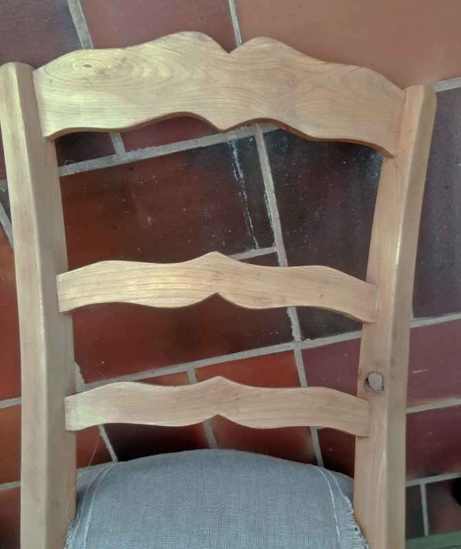

Pour mon premier message, je viens faire appel à vous pour reconnaître le bois utilisé pour ce fauteuil.

Châtaignier je crois.

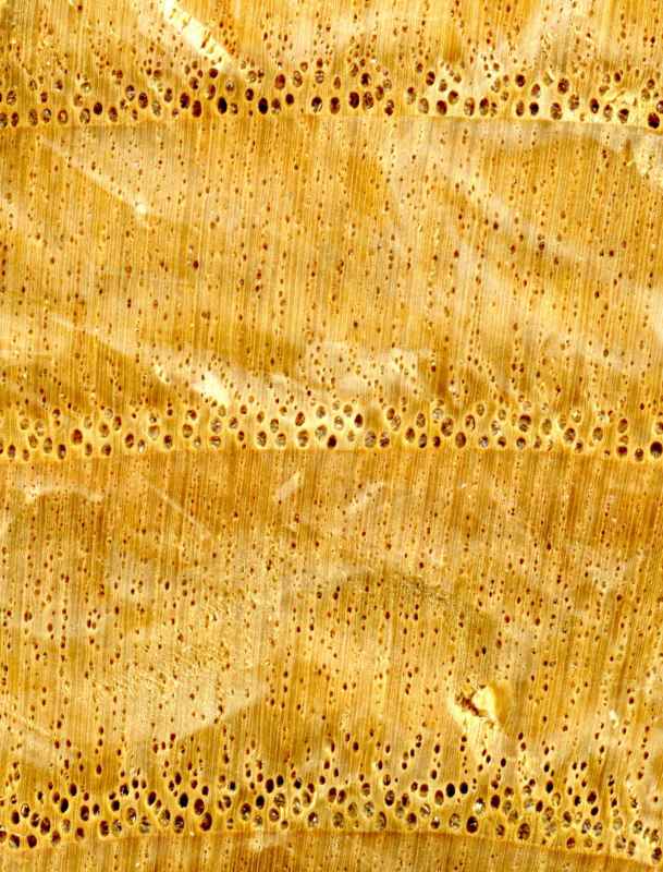

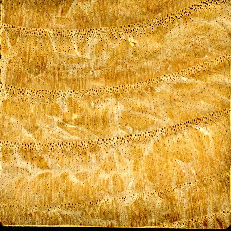

Pour savoir si c’est vraiment du châtaignier, il faut que tu donnes un coup de gouge ou de ciseau à bois bien affûté et en biais sur du bois de bout (donc dans ton cas, au bout du pied si en bon état ou au bout d’un accoudoir). Le châtaignier est le seul à avoir cette configuration (photos ci-jointes) des vaisseaux entre les cernes du bois. Une fois la coupe bien propre avec une loupe, tu devrais voir une structure ressemblante. Sinon ça peut aussi être un arbre fruitier, le bois semble teinté ou patiné…Si tu peux faire une coupe et la photo en macro pour voir ? on peut te dire.

ce serait possible du platane ?

Pour le platane, je serais très étonné car il n’a pas la réputation d’une essence de menuiserie ou d’ébénisterie pour ce genre d’objet. En réalité sur des photos de cette nature, on ne peut qu’émettre des hypothèses et en aucun cas garantir l’identification. Il faut obligatoirement avoir des éléments d’anatomie pour confirmer la famille, le genre voire l’espèce si on ne peut regarder que des photos. C’est plus facile avec le bois entre les mains. Il y a aussi des essences très typiques, plus faciles à reconnaître.

Le platane je n'y crois pas il n'a pas le grain caractéristique ,en plus le platane servait surtout a faire des fonds de tiroir et d armoire (avant l utilisation du copeau pressé ou du contreplaqué) .
Par tradition on aurait utilisé du hêtre pour ce genre de meuble ,mais ce n'est pas la bonne teinte .
Bonnes recherches
PS jamais vu le châtaignier comme ça .Merci Mistigri

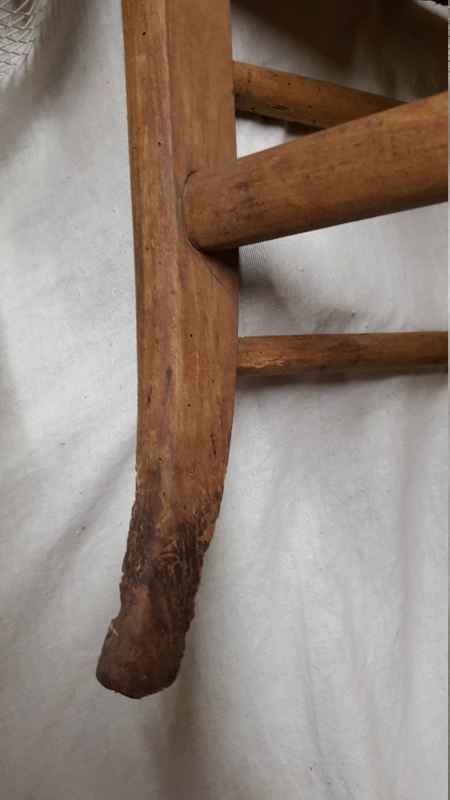

Un des pieds du fauteuil est bien abîmé.
Je voulais justement le couper pour faire une enture mais je crains de ne pas pouvoir retrouver la même teinte.
J'utilise un morceau de charme, comment faire pour retrouver la bonne couleur ?
Avant de couper le pied, je préférerais être sûr d'avoir une réparation propre.

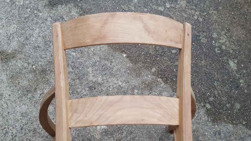

On peut penser qu’il s’agit d’un fruitier de type merisier. Une fois la patine enlevée et après ponçage ça pourrait ressembler à cette chaise ancienne en merisier.

Le bois est du noyer blanc
j'ai réparé le même il y a quelques années
