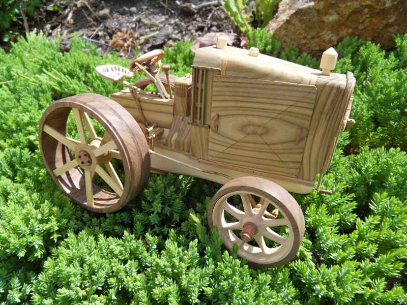

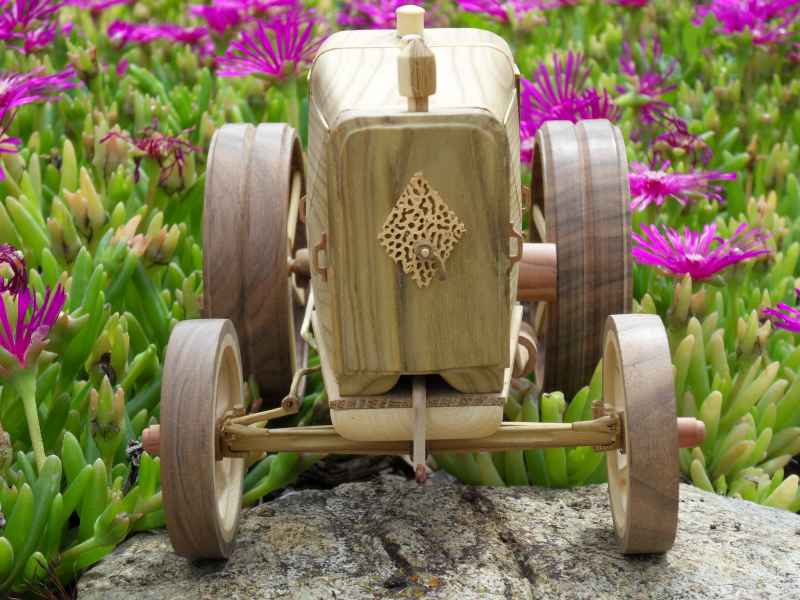

Bonjour.
Il existe un bois que l'on trouve un peu partout et qui est naturellement vert.
il s'agit de sumac de virginie ou vinaigrier (Rhus typhina).
Je l'ai utilisé pour réaliser un tracteur vert:
www.tracteur-ancien-en-bois.over-blog.co...ault-pe-8801369.html
Bonne soirée à tous.

Bonjour "Tracteur",
Superbe le tracteur.
J'ai quelques morceaux de Sumac que j'ai récupéré lorsque mon voisin a coupé le sien mais je ne l'ai pas vraiment considéré comme vert. Je vais prélever un bout et essayer de le travailler pour voir ce que ça donne.

Bonjour.
Pour ce qui concerne le sumac, le bois est vert sur les branches plus jeunes puis un peu orangé. Tout dépend du morceau choisi. Le mien est vert.

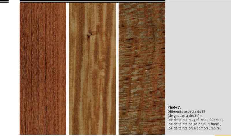

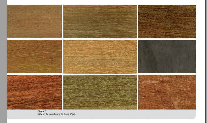

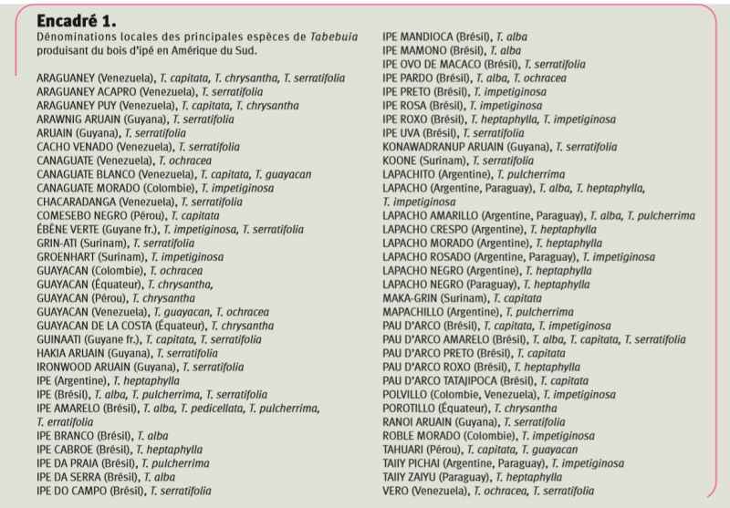

Un petit retour sur le sujet pour confirmer certaines choses : voici quelques extraits des connaissances sur l’Ipé.
Rechercher un Ipé vert dans des lames de terrasse c’est un peu comme rechercher une aiguille dans une botte de paille. Il y a très peu de chance de trouver cette couleur. Il faut savoir aussi le l’aspect vert provient du mélange de plusieurs couleurs et en particulier du jaune qui est produit par la présence du lapachol (ce sont ces poudres jaunes très fines que l’on aperçoit dans les vaisseaux du bois et qui font ces poussières très fines et très volatils au moment de l’usinage). Lorsque le jaune est mélangé avec du marron ou du noir (de la fibre du bois) on obtient du kaki (exemple chez l’Ipé !) et avec du rouge c’est plutôt la couleur « caca d’oie » qui est obtenue (cas du sumac !!). Seule la couleur bleue manque vraiment dans le bois pour donner du vrai vert.
Roland a raison, l’Ipé a comme nom commercial depuis la Guyane « Ebène verte », mais pas que : voir liste des autres noms sur le tableau joint.
Je mets pour info les différentes teintes du bois d’Ipé commercialisé et les figurations possibles des débits.
Bonne soirée
