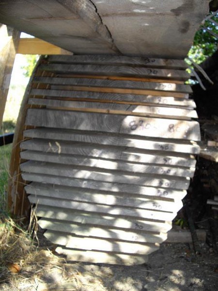

Les restes d'une branche (tempête 1999)
Lg 3,000m
1 fois 3,000 X 0,800 x 0,080 m
1 fois 3,000 x 10,50m au develloppé x 0,030 m "16 plateaux"

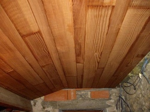

Bien huilé ,le "Séquoia" peut convenir..
Plafond de grenier en cours d'aménagement.
les rainures et languettes ont été huilées.....
