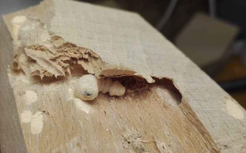

J'ai trouvé cette bestiole dans une planche rabotée de hêtre. Il fait du bruit lorsqu'il mange du bois.
Connaissez vous ce ver?
Bonne soirée à tous.

Ce ver est un capricorne......il était seul ?

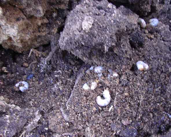

il ressemblait un peu à ça?
Un voleur de bois 25 Mar 2018 12:10 #138784
Capricorne ou peut être Hanneton,mais je pense plus aussi au capricorne.
à surveiller .

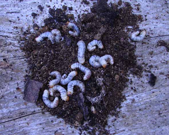

en voici d'autres
c'est surement le moment

Soyons précis. ... (je plaisante mais...)la larve de capricorne dans le bois , la larve de cétoine dans le compost , la larve de hanneton sur une racine .Facile , là j'opte pour un capricorne, si tu as des poules elles seront ravies, écoute quand même ton bois on entend les larves manger
Bonne surveillance

Bonjour, + 1 pour le capricorne , surtout dans le hêtre c'est assez courant et pas très apétissant en plus surtout quand on l'écrase , par contre à la dégau cela se rabote bien .

Petite précision pour les puristes : le vrai capricorne des maisons ou Hylotrupes bajulus en latin, ne concerne que les bois résineux. Si le bois est du hêtre, il s’agit de son cousin l’Hespérophane cinereus qui peut s’appeler aussi (et depuis peu) Capricorne des feuillus, car généralement on l‘appelait tout simplement Hespérophane.
