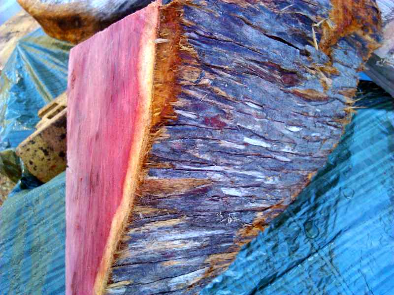

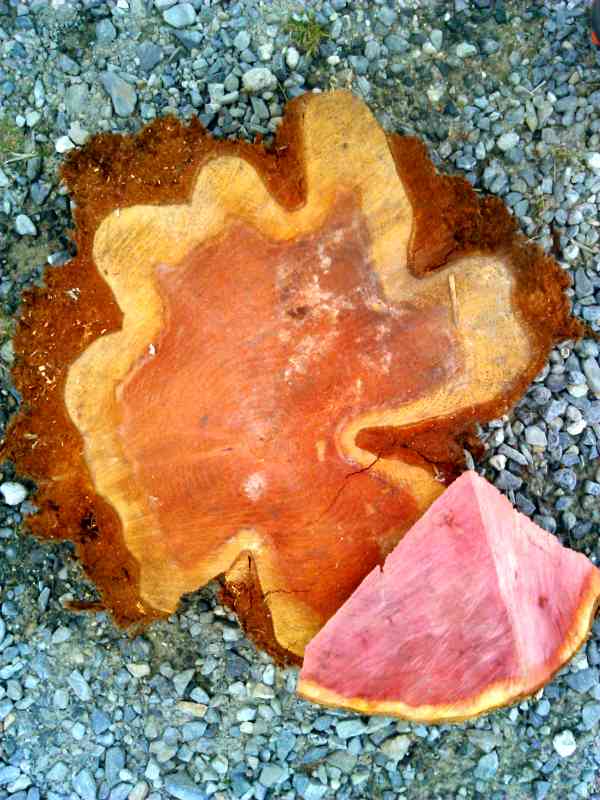

De repas ce weekend, on me dit tiens, on a coupé un arbre chez un ami, peut être que ça pourrait t'intéresser...
Pour l'instant je n'ai que ce bout là, mais peut d'être d'autres plus tard...
Quelques recherches dans la soirée m'ont plutôt orienté vers du genévrier de virginie, mais je continue de regarder... Je ne l'ai pas trouvé très odorant. Par contre la couleur est vraiment impressionnante...
Elle est venue vraisemblablement après la coupe, et l'arbre faisait plus ou moins 50cm de diamètre apparemment.
Entre ça cette semaine et l'autre la semaine dernière, je suis plutôt comblé niveau récupération de bois pas courant !! le hasard fait bien les choses, pourvu que ça dure !!
Antoine

Bonjour Toine
pour moi ce serai du séquoia
nigloo ;)

Non pour l'instant je n'ai pas de feuille, juste ce petit bout, et je n'ai pas trop de description de l'arbre non plus avant qu'il ne soit coupé...
Nigloo, pour le séquoia, je ne pense pas, j'en avais récupéré l'an dernier, l'écorce était différente, le bois plus orangé que rouge et les cernes moins serrés. Je mettrai une photo à l'occas'.
Sur le bout que je vous ai présenté, je compte 20 cernes juste dans l'aubier qui fait 3cm d'épaisseur au plus large.
Antoine

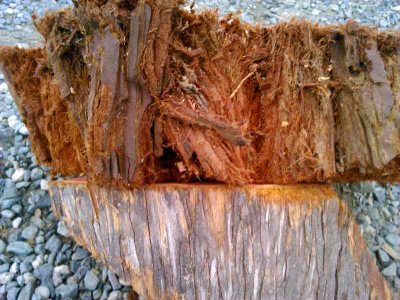

Re:Identification bois #2 04 Oct 2016 20:29 #130397
  • Toine
  • Portrait de Toine
  • Messages : 163
Voici une comparaison avec un bout de séquoia que j'ai en stock, comme je vous le disais ça ne me parait pas être le même bois, couleur et texture différente, écorce épaisse "aéré" et filandreuse pour le séquoia...
Antoine
Re:Identification bois #2 04 Oct 2016 22:57 #130399
Bsoir
Pour moi du genevrier de virginie.
Effectivement le séquoia est plus orange brun,et une ecorse plus epaisse et plus filandreuse.
Anne

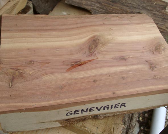

Re:Identification bois #2 05 Oct 2016 07:19 #130400
voici une photo d'un morceau de genévrier de virginie.

jolie tranche de pastèque...lol
en tout cas la couleur est splendide, pourvu qu'elle tienne dans le temps.
n.

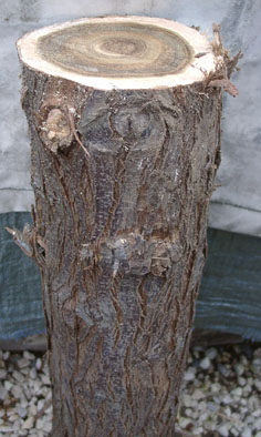

Re:Identification bois #2 05 Oct 2016 15:16 #130414
Pour moi je dirais du séquoia ,le cade ou genévrier n'est pas violacé comme celui-ci, du moins par chez nous ....
lh3.googleusercontent.com/m5WCsjCjKQREwO...uIA=w1600-h900-rw-no

On m'a présenté un jour, un morceau d'if ( gros diamètre) qui saignait de la même manière.Il venait d'être coupé.
Nigloo, ce n'est pas du séquoia, j'en ai encore ( de Torpes) , il n'est pas aussi rouge, plutôt brun .
Et pas vraiment agréable à tourner.

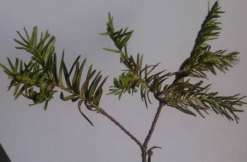

Je suis toujours en train d'essayer de trouver de quel bois il s'agit, je n'ai toujours pas récupéré d'autres bouts mais on m'a passé un échantillon des feuilles...ou plutôt des aiguilles ...
... mais je coince toujours sur l'essence, car même si je reste plutôt orienté sur du genévrier, je bloque ... fruit en boule rouge/marron, aiguilles, ...
Antoine

Bonjour Antoine
Pour moi c'est de l'IF boules rouge et feuillage correspondent
André
