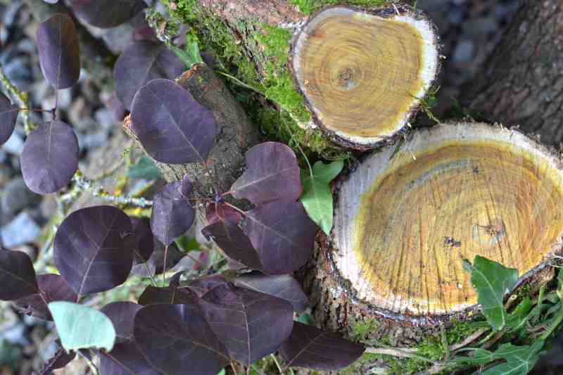

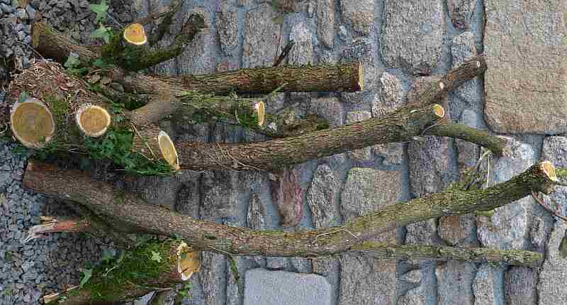

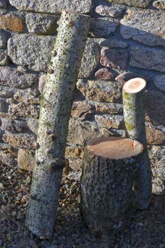

J'ai eu la chance d'assisté à quelques mesures d'élagage et de restructuration de l'espace à mon boulot, avec à la clé quelques bout de bois sympa pour augmenter le stock ...!
J'aurai besoin d'un ptit coup de main pour les identifier,
il y a ça :
Et ça :
Je pensais à l'arbre à perruque pour le premier et pour le deuxième j'ai pas pris le temps de chercher encore ...

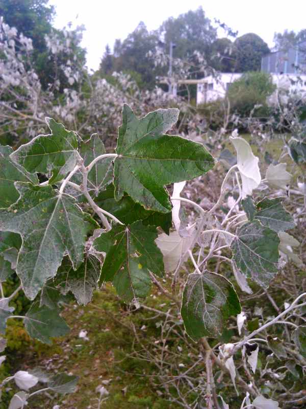

Les feuilles du premier sont pourpres et celle du deuxième verte sur le dessus et bleu/gris sur le dessous.
Merci !
Antoine

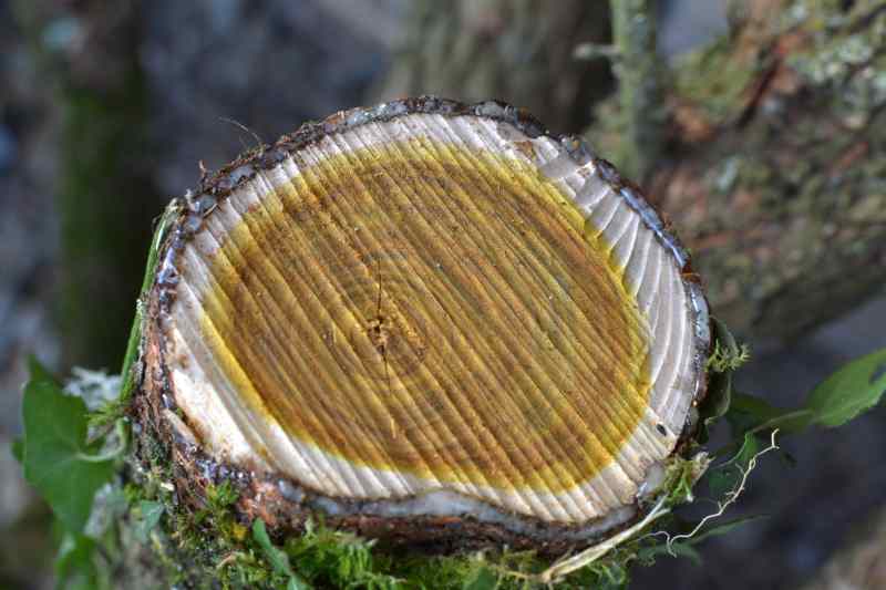

Le premier je dirais du CATALPA il doit porter de longs haricots à une période de l'année.

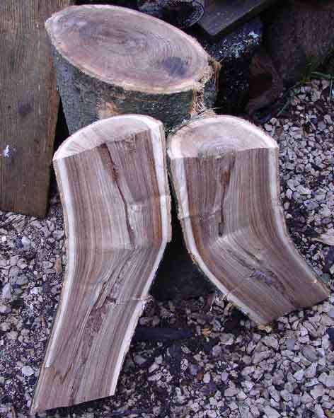

Le second son cœur rose et aubier bien marqué ne me dise rien, à l'écorce une variété de peuplier????
A voir la feuille pour le second ce ne doit être ça...
Re:Identification bois 23 Sep 2016 20:37 #130036
Pour le premier je confirme le cotinud coggygria "royal purple" dit "smoke tree" ou encore arbre a perruques.
Un veinage sensationnel dans le morceau fourchu (a découvrir...lol)
Tu as bien de la chance.
A travailler frais...autrement fentes assurées.
pour l'autre..???
N.

Pour le 2ème, populus alba (peuplier blanc) ?
www.florealpes.com/fiche_populusalba.php...489a1251bb3c8ab9f411

Pour éviter les problèmes, on a du vent sec pour le moment, il vaudrait mieux enduire les bouts à la colle blanche ou à la paraffine pour éviter la naissance des fentes.

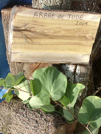

Pour le premier, je pense fort à l'arbre de judé !

moi aussi je pense à l'arbre de judé
ou au sumac

j'ai récupérer les souches de 2 arbres ce soir (merci le tracto et son conducteur au passage !), il s'agit bien de cotinus coggygria, bien qu'il puisse ressembler au sumac ou à l'arbre de judée, les feuilles sont bien différentes.
J'ai paraffiné tous les bouts récupérés, y a plus qu'à espérer que ça ne bouge pas trop les semaines à venir car je n'aurai pas des masses de temps pour tourner...
Sur les bouts de plus de 10/15cm de diamètre pensez vous qu'il vaille mieux les refendre en 2 ou ça devrait aller avec les bouts paraffinés ?
Antoine

Pas la peine de refendre ,enduit
chaque bouts et ça ira .

Désolé de déterrer ce sujet , mais je n'ai pu m’empêcher de vous poser une petite question :
Qu'entendez vous par " enduire les bouts à la paraffine " pour empêcher les fentes des bouts ( l'endroit des coupes brutes )?
Je SUPPOSE ... qu'il faut faire un bain marie de paraffine et l'appliquer sur les bouts afin de limiter un séchage trop rapide du bois ...je me trompe ? Merci de vos réponses .
Re:Identification bois 19 Mar 2017 18:45 #133976
Oui,c'est tout à fait ça.
Re:Identification bois 19 Mar 2017 19:13 #133977
Plutôt que la paraffine on peut aussi utiliser une colle blanche cela a le même effet.
A moins que de pouvoir se procurer en petite quantité de la paraffine liquide généralement disponible en fût de 100 litres me semble-t-il, j'ai ai acheté il y a quelques années en fut de 50 litres.
Le produit est blanc laiteux une fois sec il est transparent.
Re:Identification bois 20 Mar 2017 07:49 #133981
  • mammouth
  • Portrait de mammouth
  • Messages : 213
je mets de la cire d'abeille . je trempe les bouts dans la cire chauffée, donc liquide ..
Pour des grosses sections , en fonction du bois et de l'usage qu'on veut en faire , refendre en deux ou en quatre , c'est utile ..
Re:Identification bois 20 Mar 2017 09:02 #133985
  • beausseron28
  • Portrait de beausseron28
  • Messages : 80
Toine écrit:
pour le tournage en vert, par contre pensez vous que ça peut attendre quelques semaines ou vaut mieux y aller tout de suite
Je crois que quand on parle de bois vert c'est un bois qui a moins de 6 mois d'abattage. (à confirmer...)
Enduire les bouts, attention à la paraffine, si on veut utiliser le bois en totalité, le fait que la paraffine remonte un peu dans les fibres du bois peut nuire au futur collage, à moins de supprimer la partie paraffinée...
