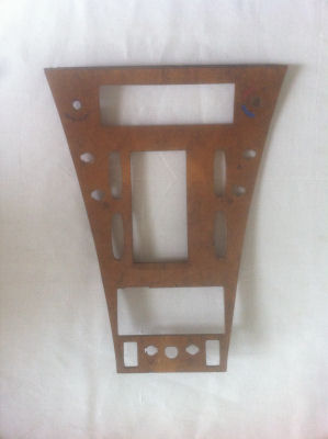

Bonjour à tous,
Passionné de voitures plus ou moins anciennes, je restaure actuellement une Ferrari 400 de 1977. Je me suis lancé ce défi cela fait un an et les choses avancent tranquillement mais sûrement. Je viens vers vous car la belle a une console centrale en placage bois qui a subi les outrages du temps! Et quels outrages!!! Elle est en piteux état. Je voudrais refaire le placage et je viens chez vous demander conseil. Toutes les suggestions sont les bienvenues sachant que les essences sont diverses et variées, les dimensions de la console comptent aussi certainement.
Hauteur 44 cm
Largeur haute 34 cm
Largeur basse 17 cm
Merci de votre accueil et de vos avis
Theodore
www.f400club.com

Bonjour Théodore et bienvenue parmi nous,
Que veux tu savoir exactement? Quels essences de bois sont utilisées sur cette console? Donnes nous un plus de renseignements s'il te plaît...

Bonsoir Satpikote, en fait je ne sais pas me décider tout seul et j'ai besoin d'avoir des avis des uns et des autres pour faire un choix. J'ai trouvé 2 sites où il y a des choses pas mal :
www.placages-map.com/loupes.html
www.placages-chants.fr/nouveautes.php
Quel est le placage qui serait le mieux adapté tant pour la surface à couvrir, je suis amateur donc d'une seule pièce ça serait mieux et quel est le placage le moins difficile à travailler.
Je pense que le placage actuel est du noyer, ou peut-être du peuplier défraichi, c'est vraiment très effacé.
Merci de vos avis,
Théodore

Loupe ou ronce de bois noble (noyer ou autre en harmonisant les couleurs de l'intérieur).
Je ne suis pas du tout un spécialiste.
C.Bo

Bonjour et bienvenu Théodore, une belle aventure que tu as entrepris là.
Pour m'a part, pour retaper ta voiture je resterai comme à l'origine pour qu'elle garde son âme, mais se n'est que mon avi :) . Après pour la pose je pence que les marqueteurs saurons mieux que moi te conseiller.

Je pense que la ronce de noyer est
ce qui est le plus utilisé pour ce genre
de travail.

de quelle région ou Département êtes vous ?
j'ai certainement quelque chose dans mes drouilles ; du genre loupe de Frêne (pas d'aujourd'hui)qui pourrait très bien aller sur une console de Cheval cabré.....
je vérifie les dimensions dans les jours qui viennent ; d'ici là passer moi un MP avec vos cordes

pas si sûr ! car les Italiens utilisaient beaucoup le Frêne ou le Peuplier en loupes pour les habillages (abondants dans la région du PÔ, contrairement aux Anglais qui utilisaient le Noyer ; l'Acajou ; le Palissandre du fait de leurs colonies.
Michel SZK

Je suis d'accord avec Michel,pour la ronce de noyer sur les Anglaises
et les Italiénnes,ayant travailler sur ce ytpe de voiture dans les
années 64/70,cela me rappel ma jeunesse et la bonne époque
