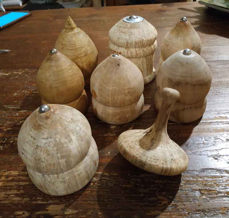

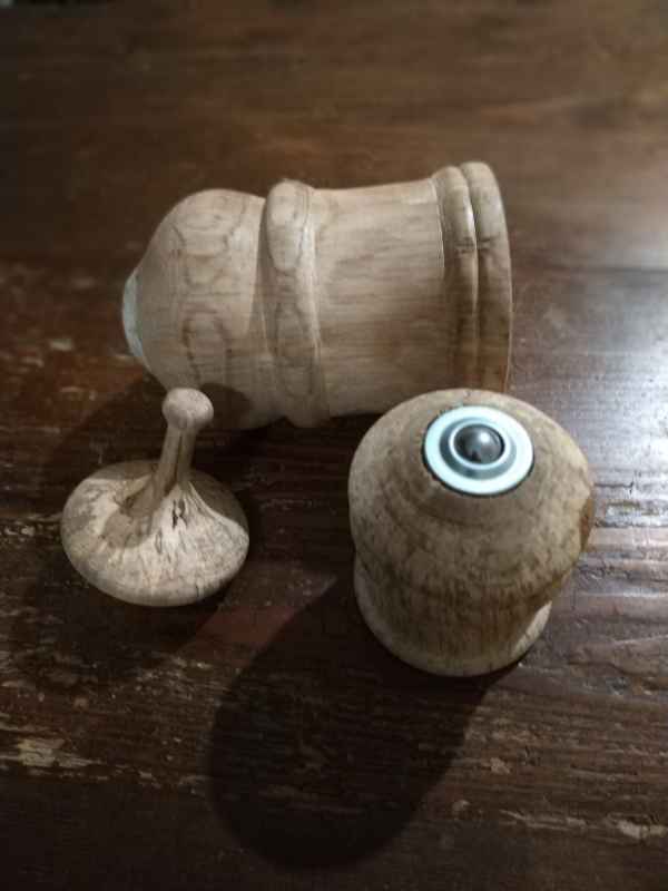

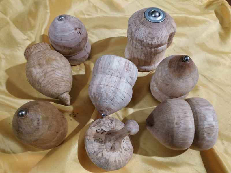

Bonsoir Bernard, François, Roger et les autres…
Merci pour votre accueil.
Voici enfin quelques photos de mes toupies chinoises.
Ce sont des petites toupies 6 cm de diamètre (environ) pour 9 ou 10 cm de haut
J'en ai tourné de plus grosses, mais je ne les ai pas encore prises en photos
À suivre

Bonsoir Mathieu,
Merci pour ces photos jolies toupies,peux ton savoir ou tu te
procure les billes et comment elles sont implantées dans tes
toupies ,car il faut que ce soie super bien centré.y a t-il un roulement ?

Bonjour François,
Les petites billes sont des billes de lance-pierres de 9 mm qu'on peut trouver sur Amazon. C'est moins cher que les billes de roulement à billes et on n'a pas besoin d'avoir un usinage au 1/100e de mm.
Pour les plus grosses, j'utilise des billes porteuses encastrables qui servent généralement pour les tapis de convoyage.(voir sur Google ou Amazon.fr)
Pour insérer ces billes ou ces roulements, j'ai opté pour le mandrin de perçage. Avec cette solution, je suis sûr d'avoir la bille parfaitement centrée.

Jolies, tes toupies !!!
