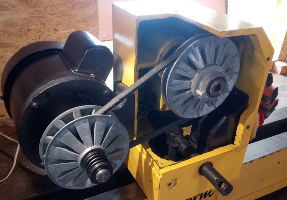

Et il n'y a pas très longtemps j'ai récupéré un tour à la déchetterie !!! Et oui les gens jettent de tout :)
Il n'est pas très récent et n'était pas en état de fonctionnement mais après avoir changé les poulies de la broche (30€), qui étaient cassées et grippées dû à l'accumulation de poussière au niveau du système d'entrainement, c'est reparti comme en 14.

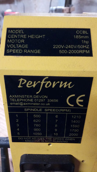

Il s'agit d'un tour gamme loisir AXMINSTER PERFORM à variateur avec courroie. Quel bonheur pour moi, j'allais pouvoir enfin pratiquer le tournage.

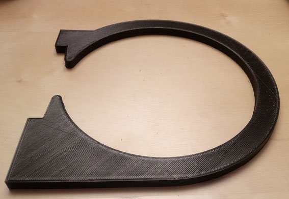

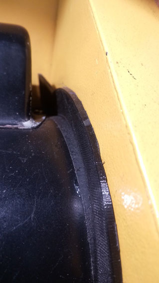

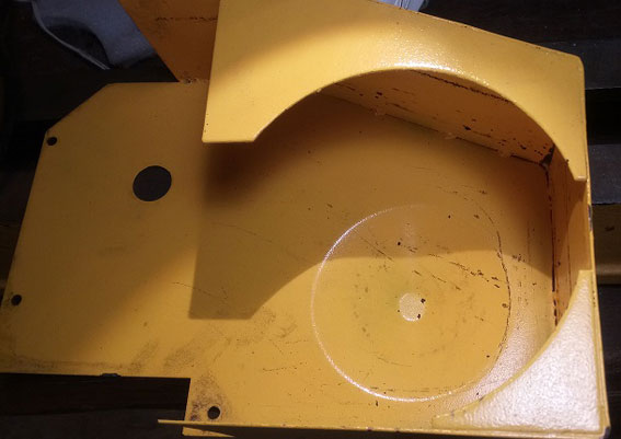

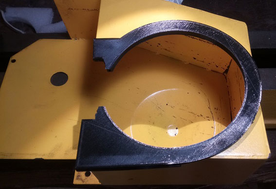

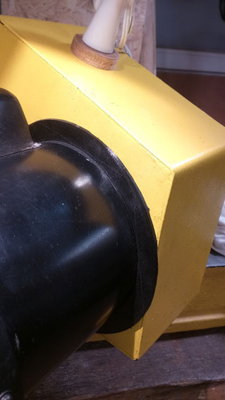

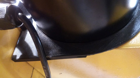

Au fait, pour les personnes possédant ce type de tour j'ai conçu un joint sur mesure (après avoir écumé pas mal de fabriquants de joint espérant trouver un truc adéquat mais en vain) pour éviter au maximum les infiltrations de poussière ou copeaux entre le moteur et le capot de protection des poulies, duminuant ainsi la fréquence de démontage et nettoyage de cette partie du tour.
Si ça intéresse qlq'1, je suis en mesure de fournir les schémas ou autres indications.

Salut, merci pour l'accueil :)
Bin je ne sais pas ce qu'est un mini tour ? Mais voici qlqe photos pour illustrer mes propos. Le modèle de tour dont je dispose et la modif pour le joint (anti intrusion de poussière...)
J'ai imprimé ce joint avec du filament souple (filaflex) mais il est sur mesure par rapport au capot de la bête. Je ne garanti pas qu'il se monte sur tous les modèles AXMINSTER !? Désolé...
