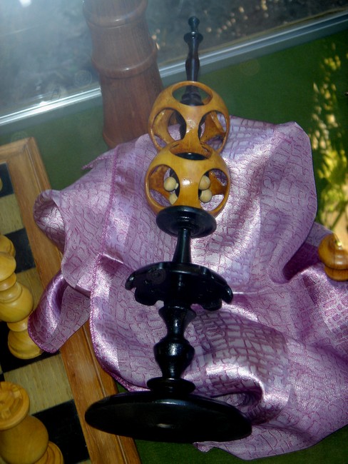

Boules siamoises de 65mm à 12 lunettes (x2) plus les intermédiaires.
Je veux dire un GRAND MERCI à J.C CHARPIGNON
pour tous ses précieux conseils afin de réaliser ces boules
Raymondlm35

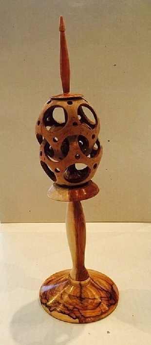

Une de mes premières pièces en boules creuses en 2005

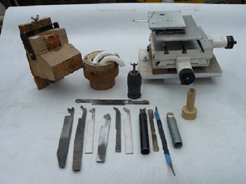

Voici le materiel que j'ai utilise, sans la sphereuse, pour la realisation des boules siamoises a l'intention de Narcisse, Ptit lou et Roger..et les autres mais pas pour les decourager!!!!
Ces boules siamoises ont 12 lunettes chacunes , plus les lunettes intermediaires,
La prochaine parution sera une boule de 100mm a 10 sphères et dans un "autre temps"ces memes boules siamoises seront prisonnieres dans une double spheres........ Il faut toujours un objectif....
Raymondlm35

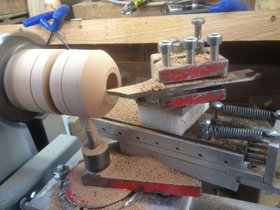

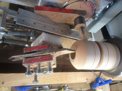

Pour Ptitlou
Depart du tournage des boules
La table croisee n'est pas obligatore mais aide beaucoup dans la precision pour la separation des boules plus tard
