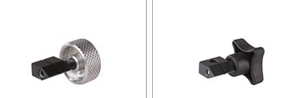

Sinon tes supports de lames ne sont pas pratiques puisque effectivement tu dois démonter l'un pour passer dans le trou de la perçeuseet dans tes supports de table. En plus tu dois prendre une allen....
Il faudrait que tu trouves une pince de tenu de lame (au moins pour la partie supérieure), un peu comme ça:
