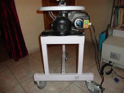

Ce qui serait intéressant c'est d'avoir les plans d'un support , ou de pieds pour poser ces scies .
J'avoue être à la recherche de cela mais je trouve pas :unsure: :unsure: :unsure:
Pour le moment c'est posé sur une table et c'est l'enfer :blink: :blink: :blink:

Ok JJT je te fais un message ,
Merci a toi

  • Messages : 850
Bernardj j'ai pris une photo de ma delta fixée avec silembloc sur un socle à 3 pieds à roulettes elles mêmes en caoutchouc. Elle ne vibre pas.
La voici:
Amicalement

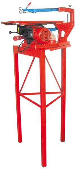

pour moi, la puissance moteur n'a d'intérêt que vis à vis de la taille de la lame (et aussi de l'avoiement), plus on va travailler en épaisseur avec de la grosse denture, plus il va falloir de la puissance.Dans le cas de lame fine la puissance n'a pas d'intérêt, la vitesse par contre de battement joue sur le rendement. (pour le bois)
une photo au passage du trépied de hegner, qui est très stable malgré son apparence.
