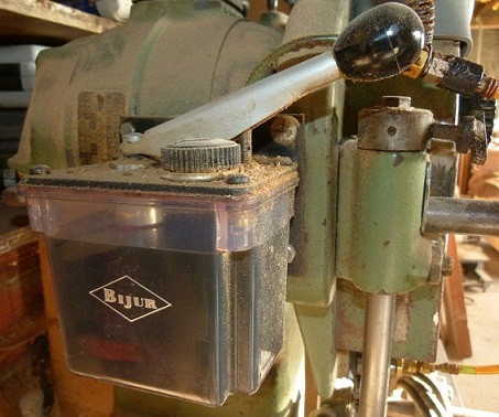

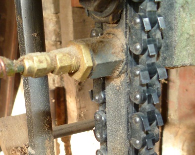

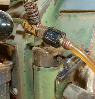

Bonjour Bernard
Apres un arret forcé
Voici enfin les photos de la modification du huilage de guide
en actionnant le levier on comprime un ressort qui fait remonter le piston
detail du raccord rapide qui permet de changer de guide sans demonter le doseur
detail du doseur coté guide
Je vais rechercher les references des differents elements, pompes, raccords et doseurs
la marque est Bijur, mais cela existe aussi dans d'autres marques de huilage industriel
Jean-charles

Re:mortaiseuse a chaine 17 Fév 2014 10:33 #90843
  • Messages : 2024
  • Remerciements reçus 51
Bonjour Jean-Charles
Merci pour les photos.
A caque mortaise tu pompes combien de fois?
Re:mortaiseuse a chaine 17 Fév 2014 10:43 #90844
  • jean charles
  • Portrait de jean charles
  • \"troyes dans l\'aube\"
  • Messages : 301
en fait quand le levier à repris son etat initial, tu l'actionnes à nouveau, le dispositif anterieur etait une pompe qui etait monté sur l'axe arriere du moteur,impossible de regler le debit, beaucoup trop d'huile, surtout lorsque l'on effectue un reglage de la mortaise, Jean-Charles

Bonsoir Bernard.La chaine est huilée et non graissée.Le bidon sert a mettre l'huile ni trop fluide ni trop épaisse il vous faut un tuyau qui va jusqu'au guide et la vis sert de réglage pour le débit d'huile dommage je ne suis pas sur place. Cordialités
