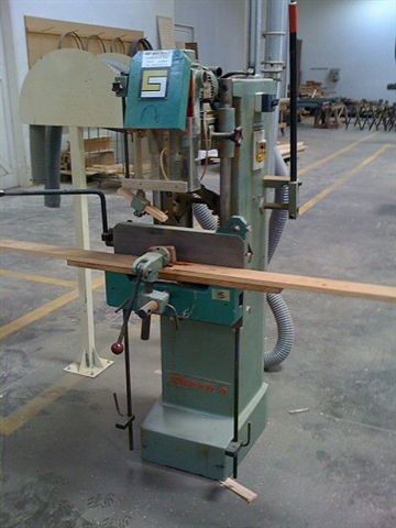

J'ai récupéré la machine.
C'est une Sautereau.
Elle est trés lourde ! bati en fonte, surdimension des éléments.
Par contre elle a été entreposé à un endroit peu protégé.
Toutes les barres sont oxydées. elle était recouverte d'une épaisse couche de poussière (proximité du local aspiration qui fuit)
Il manque le flacon d'huile je pense et bien sure c'est du triphasé.
Je pense installer un convertisseur qui pourrait servir aussi à l'aspirateur.
Quelle précaution prendre pour cette installation ?
L'aspirateur n'est pas modifié en mono dans l'attente des travaux d'aménagement de mon atelier, mais tout est prêt (manque condensateur à commander)
J'ai commencé le nettoyage des poussières et rouilles et commence à comprendre le fonctionnement.
Je cherche la notice correspondante (je vous confirme le modèle dés que possible)

Bonjour Bernard
Tres bonne machine , la societe sautereau n'existe plus, j'ai une mortaiseuse semi automatique à bedane de cette marque et je suis obligé d'usiner mes pieces de rechange moi même, pour une mortaiseuse à chaine il faut imperativement surveiller le systeme de huilage du guide
Jean-Charles

Bonjour Jean-Charles
En regardant le mecanisme de cette mortaiseuse je ne vois pas comment est graissee la chaine.
Il y a bien un emplacement pour un reservoir genre bidon et une vis reglable juste au dessus, mais il n'y a pas de tuyau.
Je fais des recherches pour trouver la notice mais je n'ai rien trouve encore.

Attention si il n y a pas de graissage du guide le guide ne va pas tenir longtemps.

Bonjour Bernard,
Pour la lubrification du guide, je te ferai une photo du dispositif que j'ai mis sur la mienne
celui d'origine n'etait pas fiable, j'ai remplacé par une pompe de marque Bijur,et des doseur d'huile
