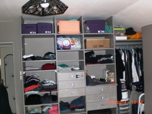

Bonjour Zona, ;)
Je comprends ton soucis d'autant plus que j'ai eu la même démarche car je ne voulais pas mettre de l'argent dans un outil qui servirait rarement.
J'ai donc fait mes propres gabarit en médium pour les perçages.
Cela m'a donné cela, réalisé cet été; hauteur 2,5m largeur 2,7m et en plus sous pente, panneaux en mélaminé en promotion épaisseur 20 mm.
Tout est démontable et les étagères modulables. Outillage, perceuse à colonne pour faire les gabarits, défonceuse pour les gorges et le reste outillage classique: règle, équerre,etc.
Donc pas d'investissement sur des gabarits, y compris pour faire les tiroirs...
A bientôt

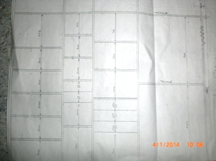

Re:gabarits assistent 06 Jan 2014 11:41 #88142
Bonjour Zona, ;)
J'ai eu le même soucis car pour percer l'emplacement des goujons sur la tranche la hauteur ne me permettait pas de passer sous la perceuse à colonne.
Il fallait faire à la perceuse classique. Pour cela j'ai réalisé un gabarit avec une planche percée à l'emplacement des futurs goujons. Bon je vais essayer de faire un dessin cela ira mieux je crois.
Voilà, j'ai fait un petit dessin dans le fichier joint.
Cela fonctionne bien et ne coute pas cher.
A bientôt
La pièce jointe gabarit.doc est absente ou indisponible
