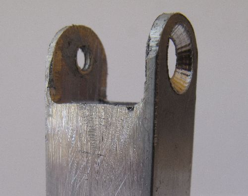

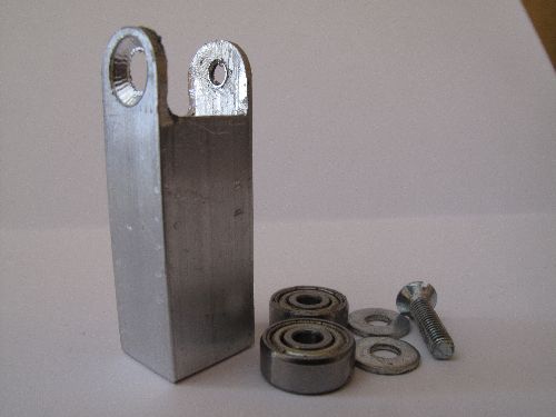

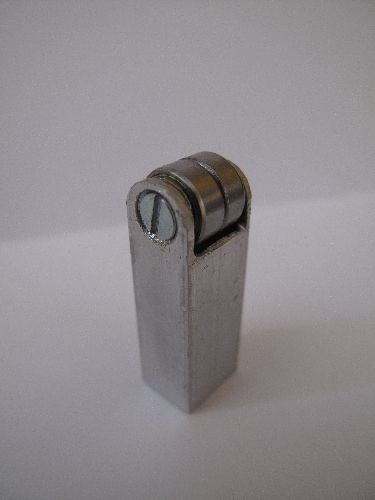

Ma Kity 613 étant d'un âge assez avancé mais toujours très vaillante, j'ai réalisé et testé des guides lame à roulements et cela fonctionne plutôt bien et même très bien.
Donc pour ceux heureux possesseurs de la même machine et qui veulent changer les guides en bois, voici en photo un des objets réalisé.
Pour mener à bien cette construction il vous faudra du tube alu en 10x12mm, 8 roulements de qualités ref 623-ZZ, 8 rondelles vis 3mm et 4 vis tête fraisée 3x12mm et un peu de temps
Couper les longueurs dans la barre à savoir 3x35mm et 1x40mm ( guide incliné droit dessous la table) y aménager une ouverture de 10mm pour le logement des roulements, percer à 2.5mm puis à 3mm sur un côté avec fraisage de logement de la vis (important pour l’insertion dans le support guide de la machine à la place des taquets de bois), taraudage à 3mm pour l'autre côté, arrondir l'extrémité support roulement et ébavurer.
Poser une rondelle, les deux roulements et une autre rondelle puis serrer la vis avec un peu de produit frein filet.
L'ajustement sur la lame se fait comme pour les taquets bois
Jean François

Bonjour Jean-François, ;)
Plutôt sympa comme idée à retenir pour ma machine qui n'est pas une Kity.
A voir si je peux adapter, je suppose que tes pièces en alu viennent directement dans les logements des guides en bois ?

Bonjour Daniel, les pièces en alu se logent exactement dans les verrous de guide et c'est en coupant des nouveaux taquets en bois ou j'avais la barre d'alu sous les yeux que l'idée m'est venue d'essayer ;)
