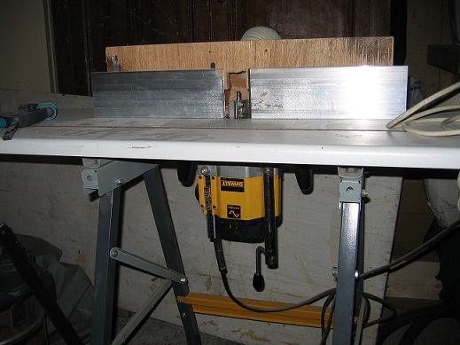

Voici le modèle de ma défonceuse, DW625 E elle fait 1850 watt. Voici la photo de ma table, faite avec un morceau de plan de travail de cuisine. L'avantage de cette machine, outre sa puissance, est le système de limitation de la plongée. Comme c'est une tige filetée, j'ai soudé un écrou sur une ancienne clé à bougie. j'y ai rajouté une fer rond pour faire une manivelle.
Si tu veux plus de renseignements, n'hésite pas.

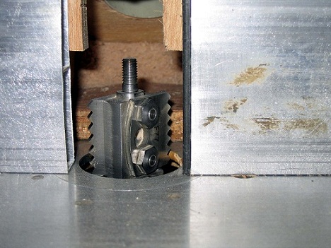

J'ai voulu rajouter une photo avec le système des fers de dégau, mais ça n'a pas foctionné.

Merci Remi
Tu as fixe la defonceuse directement sous la plache?
Je pensais prendre la semelle veritas mais comme il faut commander les frais de port sont trop chere.

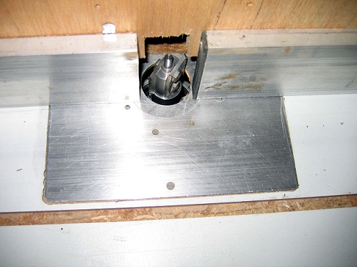

J'ai fait faire à un ami, une semelle en alu avec différentes rondelles en fonction du diamètre des fraises.
Voici la photo.

J’ai fait le même choix que Rémi pour concevoir ma table. Pour quelques €, J’ai acheté une plaque d’ALU de 5 mm d’épaisseur à un ferrailleur. Il m’a fallut moins d’une matinée pour réaliser les différents perçages nécessaires à la fixation et au passage de la fraise. Pour le guide, j’utilise celui de ma toupie (Kity 429).

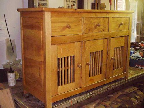

Une réalisation ou la défonceuse a jouer son rôle.
Elle m'aide a faire les tenons ,les mortaises, les moulures, les rectifications...
J'ai une défonceuse BOCSH en mobile, et sur mon vieux combiné ,j'ai adapté en fixe en lieu et place de l'arbre de 50,une défonceuse premier prix, pour fraise de diamètre 10mn.
Pour fabriquer la table de ferme que vous avez vu sur CB elle a été d’un grand secours et rien que sur cette réalisation je l’ai amortie.

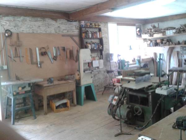

Une vue d'ensemble.
