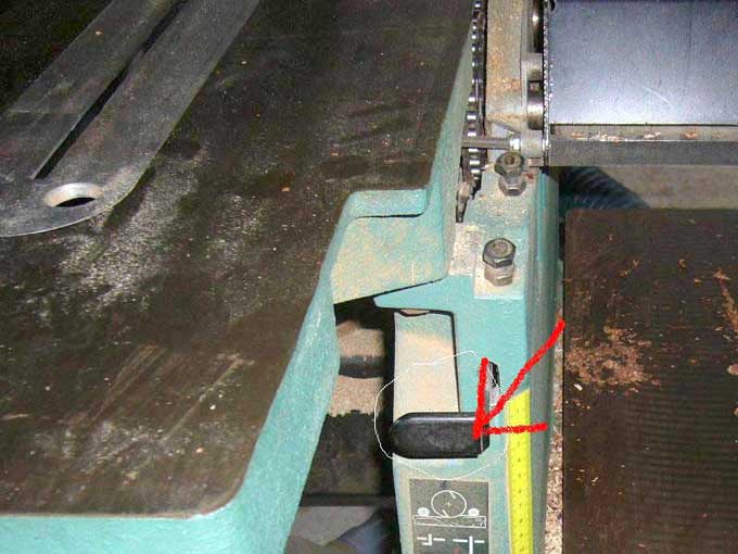

Il existe bien une manette de debrayage, située au dessus du reglet de table de raboteuse.
Il faut la tirer ,soulever et laisser repartir.voir photo si elle passe.
à+ françois

bonjour Francis,
il y a une manette de debrayage , elle se trouve au dessus du reglet de la table de raboteuse, il faut la tirer puis la soulever et la laisser repartir.
J'essaye sans la photo car elle ne passe pas.
à+ françois

Bonsoir François et vraiment un grand merci pour la photo et vos explications.
Malheureusement ma machine n'est pas tout à fait comme la votre.
Ma machine date de 1999 et ne possède pas de manette pour l'embrayage de la raboteuse.
Je ne sais donc pas s'il-y-a un autre système pour embrayer la raboteuse.
