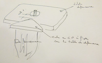

Bonjour Zona
Il suffit de fixer un guide en contre plaquer sur la table de la defonceuse avec le coté arrondi je joint un croquis bien faire attention au sens du travail en fonction du sens de rotation de la meche
Jean-Charles

Re bonjour Zona
Non pas forcement, mon croquis est fait pour montrer la position du guide en CP fixé sur la table , et on utilise la defonceuse normalement, le CP sert de butée, on peux aussi le fixer sur le guide de la defonceuse, ce qui permet un reglage plus simple et une réutilisation pour d'autre travaux
Jean-Charles

Re:rainure avec defonceuse a l'interieur d'un cercle 21 Nov 2012 22:52 #67410
Exactement,Jean charles à tout dit,tu te fais
une butée en arrondi à la place de ton guide.

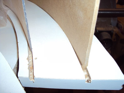

merci a tous de votre interet a mon petit probleme.
voici une photo, c'est mieux qu'un long discours, et je pense plus claire, quoique.
en résumé c'est un pont de 1m10 de large, fleche en dessous 30 cm.pour mettre sur une table.
un premier pancher en plexi, pour pouvoir y mette une lumiere led, et au dessus un autre plancher pour y mettre dessus de la mousse qui recevra des fleurs.
j'ai fait cet essai( photo ) avec 3 gabarits, dont 2 pour les rainures, c'est pour ceux la que je cherche une astuce et que je voulais évités, si cela avait pu ce faire avec un reglage.. ou autre.
merçi
Re:rainure avec defonceuse a l'interieur d'un cercle 26 Nov 2012 09:15 #67612
merçi
il suffit de se servir du guide de la défonceuse(si il y en a un!)pour faire une rainure au paralléle des deux cotés..
Sur le coté droit(du cintre"photo" ,tu visses à chaque extrémité une vis "tête fraisée de préférence" que tu régles en fonction de ton rayon pour avoir trois points d'appui (deux par les têtes de vis + un par le guide en son milieu!)si bien qu'en sortie ou attaque tu auras toujours deux points d'appui pour pour que ta rainure reste au paralléle.
Sur le coté gauche(du cintre"photo" ,tu visses une seule vis au milieu de la longueur du guide afin d'avoir comme points d'appui les deux extrémités du guide + la tête de vis au milieu de celui ci).
Un truc ! ta rainure ; tu la fais en plusieurs passes pour la profondeur .
Bonne réussite à Toi
Michel SZLOVIK

il est la ! il est sorti du garage(qui n'en est plus un) Allez oust ! dehors la voiture !.
excuse moi michel mais je n'avais pas bien compris, et ce matin je pe(a)nse donc j'essuie avoir compris les vis tu les les vis sur le guide de la defonceuse, faut que je fixe d'abord sur le guide un morceau de bois, c'est ca ?
mais comme d'hab, ca pressais, et comme je suis lent, j'ai arrèté de fair des essais, et
j'ai donc utilisé les les gabarits.Mais je vais essayer ton truc pour la prochaine fois.Et je t'en remerçi
