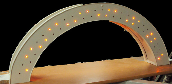

bon ben voila la photo du pont, le resultat de toute ces cogitations, si ca peut donner des idees de deco a d'autres.Le pont tout un symbole.
les leds clignotent, et il y en a 25 dessous entre les 2 planchers pour eclairer sous le pont.
Merçi a tous, car grace a vous j'ai encore appris( parodie de la chanson de gabin)
ayant honte du bordel de l'atelier, et etant un peu parano, j'ai noirci autour.

bon ca a pas marche re essai
ca marche
erreur de ma part moins de 100 k mais 850 x 415
dimension 1m de large fleche de 30 dessous largeur 15cm

Re:rainure avec defonceuse a l'interieur d'un cercle 02 Déc 2012 12:04 #67984
Bravo à toi c'était dur mais cette fois
c'est la bonne je vois que tu as réussi
à faire ce que tu voulais.
Re:rainure avec defonceuse a l'interieur d'un cercle 02 Déc 2012 15:56 #68005
  • le solognot 41
  • Portrait de le solognot 41
  • Messages : 475
Bonsoir Zona.
Je ne suis pas une lumière mais je l'appellerai un pont à cintre surbaissé.Bonne fin de journée.

Re:rainure avec defonceuse a l'interieur d'un cercle 03 Déc 2012 08:46 #68056
  • zona
  • Portrait de zona
Le pont c'est pour une deco des 60 ans et de la retraite d'un ami.
Passage du monde du travail rémunéré, au monde du bénévolat ou l'on n'a plus le temps tellement nous sommes occupés..
Ce n'est pas vraiement de la menuiserie mais ca m'a amusé,maintenant que j'ai découvert le vrai bois d'arbre, j'évite ce bois de paille.
Exactement le solognot, astuce du 62 ou 63 couleur bois de erick graffin.
