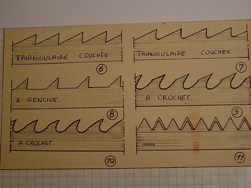

Parlons affûtage à la main
Je suis de l'avis de michel pour l'avoyage , toujours avant l'affûtage et pour la même raison qu'il cite :
éviter d'abîmer la dent affûtée , c'est une logique , dans l'ordre ;( planage , avoyage et affûtage )
Au technique on m'a appris comme cela aussi , mon père artisan procédé aussi de la même façon .Quant à affûter une fois dans un sens et une fois dans l'autre ( oui pour les dentures isocèles , à crochet ) sinon tu ne peux pas puisque tu vas enlever le morfil de la pointe de ta dent affûtée ! ,( à moins que tu ne fasses pas toucher le tiers point contre le fond de la dent , chose qui me paraît bien délicate ) avec les affûteuses mécaniques ça se fait très bien par contre
On couche toujours le morfil quand on affûte à la main .
Une scie à cadre (avec une denture couchée) s'affûte exactement comme une lame de scie à ruban .
beaucoup de gens qui ne connaissent pas trop affûtent bien souvent à l'envers , sans se préoccuper du morfil .
un principe simple pour se rappeler du sens d'affûtage pour une denture couchée :
en regardant la lame si les dents sont inclinées à droite on commence par la droite et on part vers la gauche avec le tiers point
si on tourne la lame dans l'autre sens on aura l'inverse
bon affûtage René
bon affûtage René

merci d'avance et encore merci et bravo à René pour son explication avec croquis ...

la scie à cadre s'utilise comme une égoïne à denture couchée , tu pousses !!
Généralement les scies à cadre ont une denture couchée , avec des pas différents suivant le travail à réaliser .
