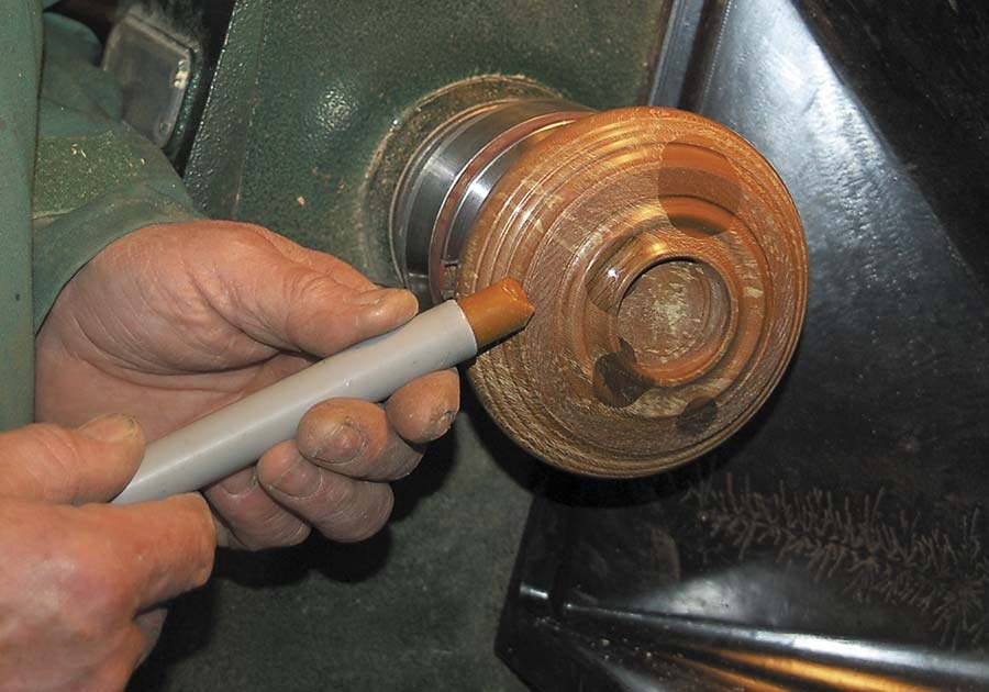

Il me reste de tout petits morceaux de cire de carnauba inutilisables, car trop petits pour les tenir en main. J’ai trouvé une combine pour pouvoir utiliser tous ces morceaux inutilisables.
Coupez des morceaux de tubes électriques en plastique de 15 à 20 cm de long et de 12 à 15 mm de diamètre. Bouchez une extrémité avec un petit bouchon de liège.
Compter environ 6/8 tubes suivant le volume de cire de carnauba à traiter. Dans un morceau de bois, percez des trous du diamètre extérieur de vos tubes de façon à ce qu'ils tiennent debout. Faites fondre tous les morceaux de cire de carnauba au bain-marie. Quand la cire est bien fondue, versez-la dans les tubes avec un petit entonnoir. Si vous en versez à côté ne vous inquiétez pas elle se décolle très bien une fois froide et les morceaux resserviront à la prochaine fonte. Une fois bien refroidi, poussez avec un petit bâton sur le liège que vous avez mis à une extrémité du tube, sortez juste la cire de carnauba dont vous avez besoin pour vos pièces. Le tube plastique protège la carnauba de la cassure et sert de poignée pour mettre la cire.
