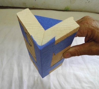

Dans ma carrière j’ai fait pas mal d’agencement. Voici un truc qu’on utilise très régulièrement. Pour le montrer je l’ai fait sur une pièce assez courte mais on peut très bien le faire sur des pièces de 2 à 3 m de long sans aucun problème.
Il s’agit d’utiliser du ruban adhésif pour s’en servir de serre-joint lorsqu’on veut faire un habillage à 90 °. Cela peut servir pour une estrade, pour un angle de poteau...
