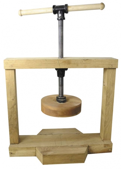

Je fais souvent des objets tournés en collage en superposition de disques.
N’ayant pas trouvé d’outil idéal pour faire ce genre de collage, sans rentrer dans les équipement professionnels, j’ai décidé de me fabriquer une presse maison.
J’ai fabriqué une “potence” en chêne rustique mais solide.
Puis j’ai acheté une tige filetée à pas carré avec son habillage. Telles qu’on en utilise pour les mécanismes d’étaux dans les établis.
J’ai percé la traverse haute de la potence pour y passer la tige filetée qui est guidée en dessous de la traverse par l’écrou du mécanisme. Puis j’ai “habillé” l’autre extrémité de la tige filetée avec un disque d’appui en bois dur.
Un joli manche pour tourner la vis avec force est venu couronner l’ensemble.
Voilà, une presse qui fonctionne très bien et me permet de faire des collages jusqu’à 500 mm de diamètre sans difficulté. Je pensais que ça pouvait intéresser d’autres lecteurs dans mon cas. Alors, bon travail, vous verrez : ça dépanne !
