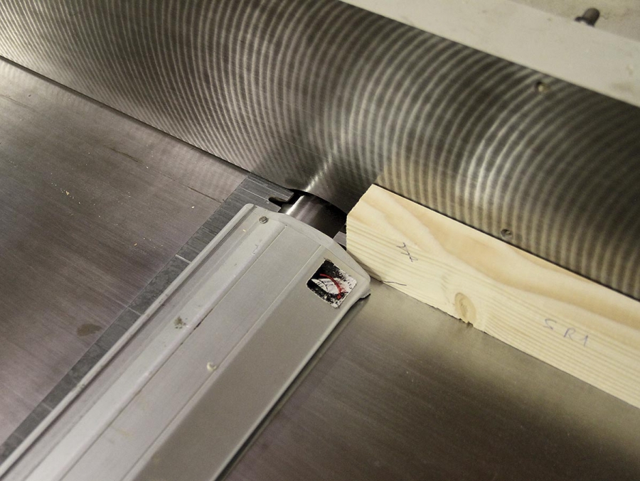

La dégauchisseuse : comment s’en sert-on ?
Cette machine sert à dresser des bois bruts par enlèvement de matière et crée deux surfaces de référence (le plat et le chant). C’est ainsi que SR1 et SR2 forment un angle à 90°.
D’autre part, la dégauchisseuse permet d’identifier un positionnement des pièces dans l’espace lors des usinages qui suivent avec d’autres machines outils. Cela se traduit par la pose constante du parement (SR1 ou SR2) sur la table.
