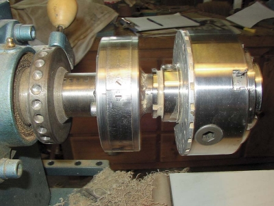

William Marrier est un amateur de tournage sur bois qui connaît bien le travail du métal. Il a réalisé un modèle de diviseur “universel” pour les tours à bois.
Le tour étant bloqué mécaniquement, le diviseur présenté ici permet un réglage au degré près dans la position désirée.
Le réglet de 36 cm assure 360° indexés et les 2 flasques agissent comme des disques d’embrayage. Si le principe de base reste simple, il faut remarquer que c’est très astucieux.
La réalisation mécanique demande toutefois une attention toute particulière, notamment en ce qui concerne les 2 flasques qui coulissent l’une sur l’autre. En clair, c’est super, mais il faut être précis pour le faire.
