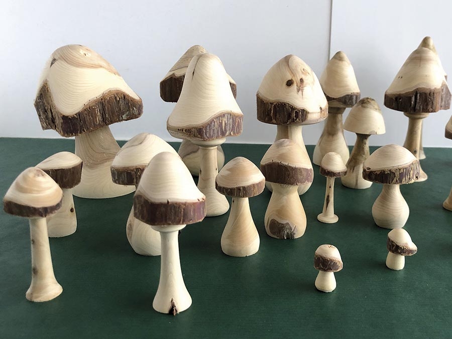

Le mandrin gobelet est un mandrin qui offre une bonne sécurité si le cône de l’ébauche est bien ajusté, et permet un travail avec peu de vibration, même avec un porte-à-faux relativement important.
C’est un mandrin léger, sans parties saillantes, donc pas de risque de blessure. Le mandrin se visse et se dévisse facilement du tour.
Le gobelet est un mandrin qui est tombé un peu en désuétude, mais si toute la surface du cône de l’ébauche est en contact avec le cône du mandrin, la surface de maintien sera nettement supérieure à un mandrin à mâchoires.
Ce sera un montage à toute épreuve, après avoir été “emmandriné” avec vigueur sur l’établi. On peut être échaudé à l’employer pour un travail de série, car un bon ajustement demande souvent plusieurs rectifications.
Voici un procédé qui permet un ajustement précis et rapide !
