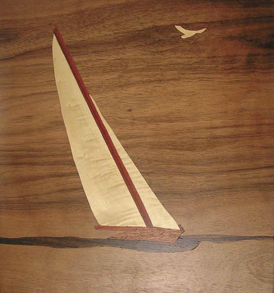

Mon premier tableau
Mon premier tableau
La marqueterie est un puzzle dont chaque pièce est fabriquée dans une essence de bois différente.
On travaille du bois de moins de 1 mm d’épaisseur. Cela peut être en général 8/10e de mm, parfois moins, parfois plus. C’est ce bois “peu épais” qu’on appelle le placage. Pour cette approche je vous conseille le 6/10e car il se découpe avec un scalpel. On peut aussi travailler au cutter. Si je travaille avec une scie sauteuse sur table (scie à chantourner) je peux travailler du placage plus épais. En général, dans ce cas, on travaille du bois de12/10e à 20/10e de mm. Cette méthode sera développée dans un prochain numéro. En clair pour se lancer dans la marqueterie, sans investissement trop lourd, travailler du placage de 6/10e de mm en le découpant au scalpel, c’est facile (ou cela peut l’être) et c’est à la portée de tous. Rien ne vous empêche de travailler avec plus de matériel (scie sauteuse…) Sauf l’état de votre porte-monnaie… ! Voilà la présentation de mon approche.
