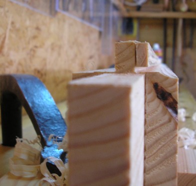

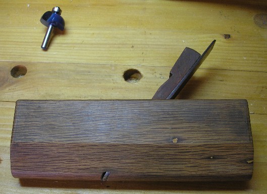

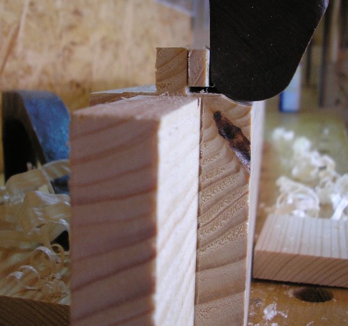

les vacances arrivent, je vous propose donc un congé réalisé avec un rabot à main sur une traverse de futur portillon... à la défonceuse pas évident de le faire ,j'étais embêté par la rainure par rapport à la stabilité de la machine, à la toupie , mon fer (à l'arbre) n'était pas assez long; mais bon, je ne me suis pas trop cassé la tête , j'avais un beau rabot en chêne vert qui n'attendait que ça ... Il est beau , mon rabot ! ;-)))

Voilà donc la situation, j'ai dû mettre un petit guide (coller au scotch double-face à afin de suivre la rainure supérieure) , en appuyant le rabot contre le "guide" et en avançant , on obtient facilement l'ébauche de la forme ...

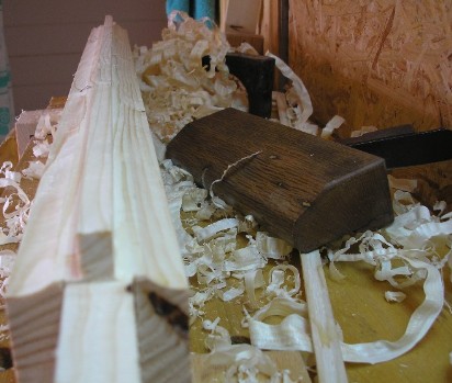

suite avec le rabot qui appuie contre le guide ...

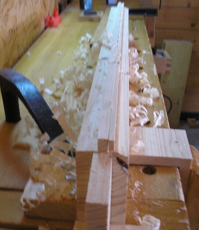

les copeaux s'enchainent , il faut moins de 10 minutes pour arriver à cela ...

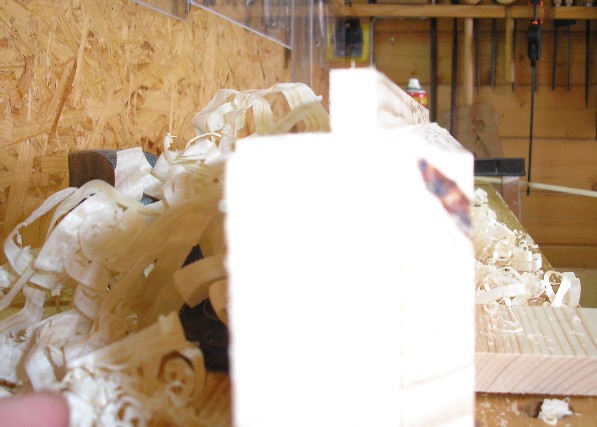

Le premier côté est terminé , guide ôté... l'état de surface est presque impeccable, malgré parfois les noeuds .. (y aller tout de même doucement à ces endroits )!

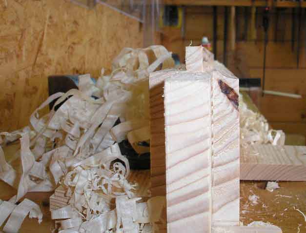

autre vue, c'est sûr que cela fait des copeaux ... peut-être pas assez fins par rapport au puristes ...

maintenant l'autre côté, c'est presque une formalité ...
Il est beau , mon rabot ! Non ? ;)

Pour dégrossir , je pense par contre qu'il semble trop étroit, je le fais plutôt au riflard, JP Thein dans le CB n°35 , p 34 (armoire de Fourques) explique effectivement que parfois les parties arrières des armoires étaient vaguement finies au rabot rond , mais il semble que ce soit un rabot nettement moins incurvé , il préconise même si on veut s'inspirer de cet esprit de prendre un rabot basique droit à angle de 45° auquel on arrondit légèrement la semelle et le fer dans le sens de la largeur . Il ajoute que ce type de rabot permettait d'enlever rapidement les traces de sciage sans se préocuper de savoir si la surface était dégauchie et parallèle à la face opposée; je pense comme ce que tu expliquais ...
