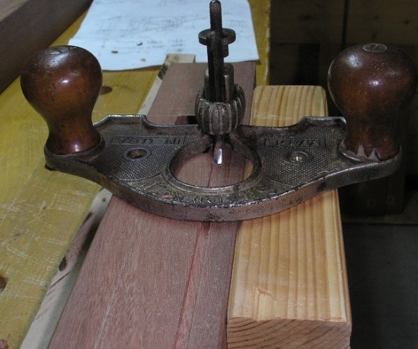

Voilà, le problème, il me faut faire une rainure arrêtée sur un pied de meubles , or je ne maitrise pas (ou je ne veux pas maîtriser ... ;) ) le travail arrêté à la toupie !
sur l'autre face, je m'étais débrouillé en commençant la rainure à partir de la mortaise à la main, puis j'avais pu finir à la toupie, mais là , pas possible !:dry:

Bon, ben, on fait quoi ? :S
ah mais oui, j'ai bien une guimbarde dans un coin ... :woohoo:
En plus le fer a l'air de bien correspondre !
Je fixe un guide avec une vis par rapport à une pièce faite à toupie ...

Je règle le fer , il doit juste effleurer de la semelle , je fais attention à la première passe de bien appliquer le guide contre la pièce de bois !

attention, quand on arrive au bout, on peut soit faire gaffe, soit mettre une cale avec serre-joint pour ne pas se laisser emporter par son élan...

Voilà ensuite , il suffit de faire des passes , à noter que je tourne à chaque fois la molette pour faire descendre le fer d'un demi-tour voire moins ...

Il faudra bien entendu terminer au bédane un bout de la rainure , je précise que la guimbarde est tirée vers moi ...

Voilà, la rainure est terminée, remarquez le bout supérieur de la rainure qui descend petit à petit , mais pas de soucis , cela sera caché par la traverse .;)

Un coup de petit bédane et ciseau pour nettoyer l'extrémité :

Vérification avec la traverse que tout concorde bien ...
Cela ne semble pas trop mal, entre un vieux fer de guimbarde américaine (au cote anglaise ) et une fraise à dent kity , c'est déjà un exploit que les cotes s'accordent aussi bien ...;)
