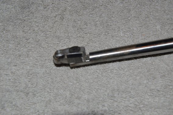

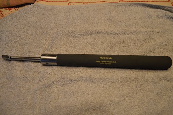

Re:conseil pour creusage bois de bout. 18 Jui 2014 21:59 #98734
Voilà un outil qui va bien facile à réglé.
Pour petite profondeur 80 90 mm
perce un trou avant et un coup de tronquoir pour les bords pour c'est outil idéale.
Multi handie Henri Taylor.

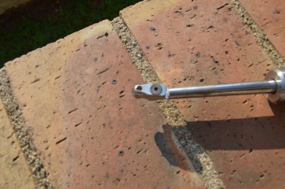

Re:conseil pour creusage bois de bout. 18 Jui 2014 22:13 #98739
  • romulus
  • Portrait de romulus
  • Messages : 184
lamenuise écrit:
Bonsoir et merci,
serait il possible d'avoir une photo de la tête de coupe de ton outil stp, histoire de voire comment est réglé le limitateur par rapport à la coupe, je te remercie d'avance.

Re:conseil pour creusage bois de bout. 19 Jui 2014 08:33 #98750
Bonjour.
voilà une photo
Pour le prix 101€ chez Alabeurthe Cosne sur Loire
