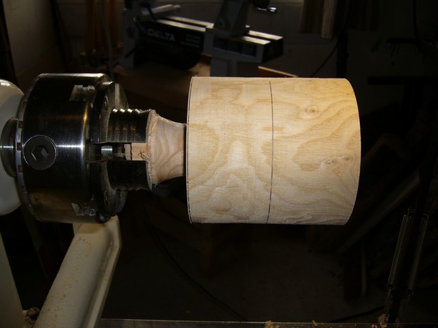

Préparation entre pointe,empreinte et montage
sur mandrin avec mors dents de requin.

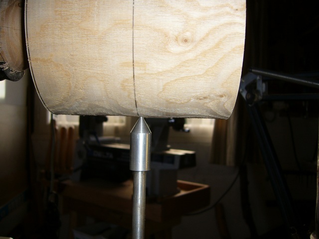

Tracer le centre et regler la sphéreuse au centre
à l'aide de la pointe coulissante qui est sur la sphéreuse

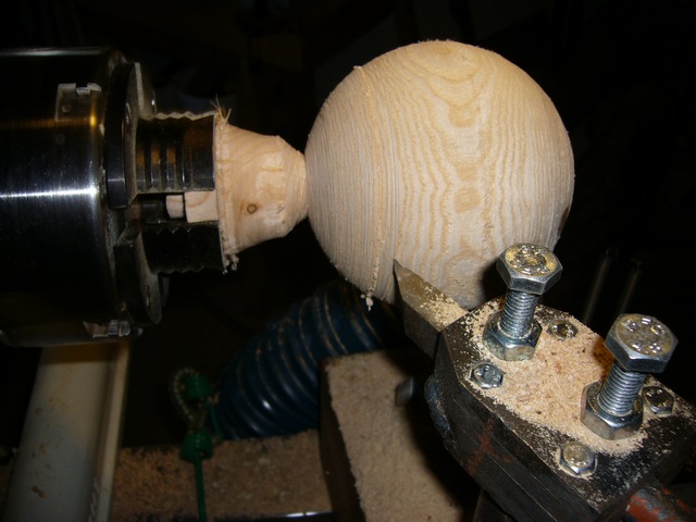

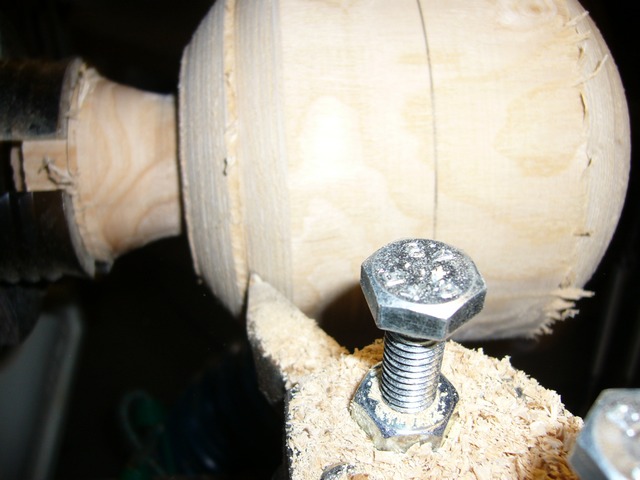

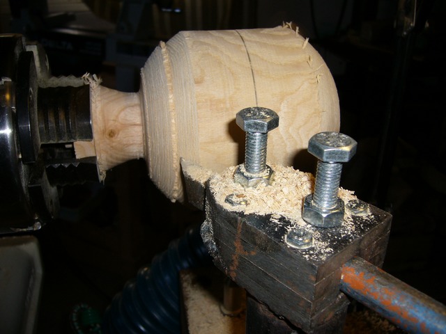

une fois la sphéreuse règlée au centre,couteau à hauteur
d'axe,commencer à usiner la futur boule.
continuer la progression 2mm par 2mm
la boule commence à prendre forme,il n'y a plus qu'à polir et
la détacher à la gouge.

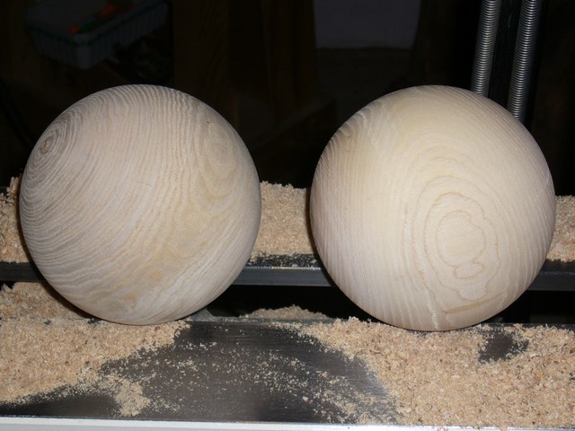

voila ,elle sont finies
et voila les quatre.diamètre 120mm

Bien ton pas à pas François , mais il faudrait que tu nous montres comment tu centre la pointe , car sur le trait cela te donne juste le milieu mais tu peux avoir une légère différence dans le centrage si elle ne se trouve pas bien au milieu de ton rail ? si non tu fais un oeuf ..... :laugh: , ce qui n'est pas le cas ici ...donc ce qui m'intéresse c'est de voir le support de l'aiguille ;)

Sur la 2ème photo ,tu vois la pige qui sort de la sphéreuse,
je déplace la sphéreuse de droite et de gauche afin que ma pige
soit pile poil au centre ,ici le trait de crayon,ensuite je bloque
la sphéreuse et je suis pret à commencer.

ok, Ftançois , de D à G mais là tu te mets au milieu de ta future sphère mais pas au centre , si ta sphéreuse bouge d' AV en AR :)
Re:tournage d'une boule 04 Jan 2011 23:28 #35828
  • Messages : 4926
Ma sphéreuse ne bouge pas d'avant en arrière,
elle ne bouge que latéralement le temps de centrer
ensuite elle est bloquée,donc elle ne peu que pivoter
sur elle même,comme le couteau est reglé à hauteur d'axe,
tout est pret.
Re:tournage d'une boule 04 Jan 2011 23:38 #35829
  • Messages : 6686
  • Remerciements reçus 53
ok, donc ton support d'aiguille est bien au milieu de ton rail ;) ; le mien peut bouger , une fois l'aiguille placée sur le trait , je fais toucher légèrement l'outil d'un côté , après un 180° il faut que l'outil touche pareil , si non je le règle , petit à petit :( , il me faut le modifier , j'y pense puis j'oublie :laugh:

Quand tu dis "détacher à la gouge", comment fais tu pour que ça ne laisse aucune trace et que ça reste bien rond?

D'abord,il faut dire que la sphéreuse laisse
à peu prèt 1 cm à enlever à la gouge,avec une
gouge affûté en ongle c'est très facile,il suffit
de bien talonner et suivre le contour de la boule
et la tenir dans la main avant de la détacher,le tour
tourne à très petite vitesse.
si tu as d'autres questions n'hésites pas.

alain34 écrit:
Je suis d' accord avec Alain. Pour moi il faut s' assurer qu'en faisant 1/2 tour à la sphéreuse on touche le bois par derrière. Sinon s'il y a un petit écart on tourne un citron (pas un oeuf).
