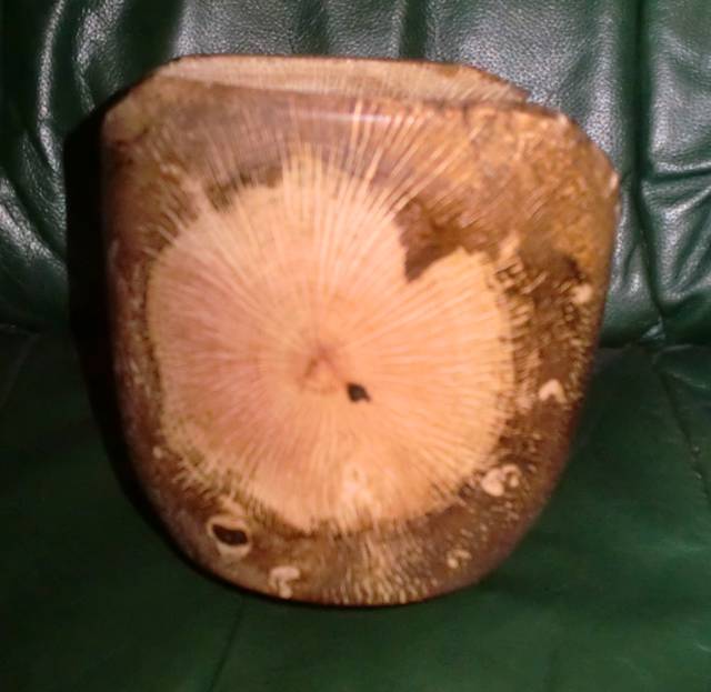

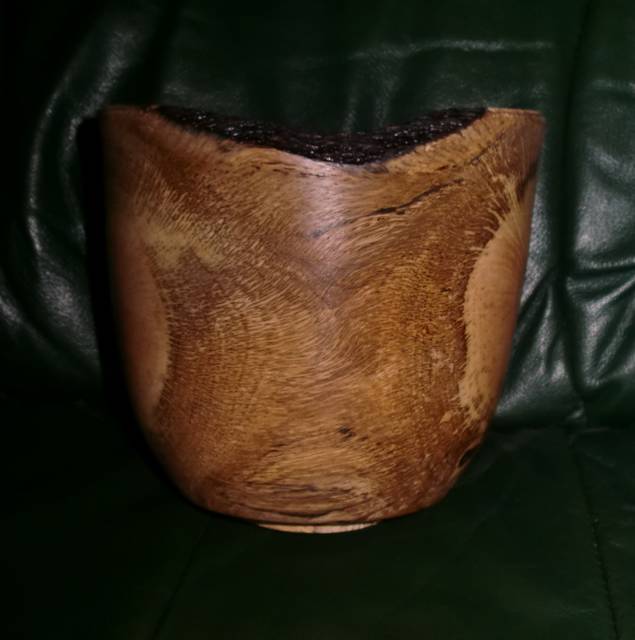

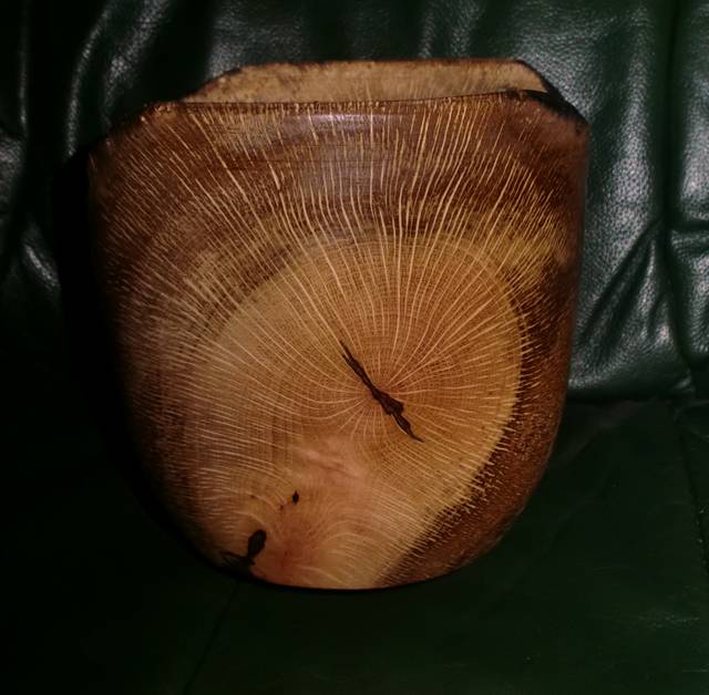

La realisation est on ne peut plus simple, un simple pot pas termine
Je voulais voir le bois et s il fendait, apparament non car j ai fais un tournage grossier + de 1 cm d epaisseur il n y a toujours pas de fentes plein coeur
Un cote
Re:Chene liege 29 Déc 2010 19:30 #35634
  • Messages : 1077
L autre cote

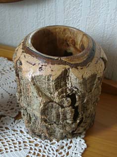

Bonsoir Eric
Bien vu Christian
voici une de mes réalisations en chêne liège
D'ailleur il faudrait que je travaille le morceau qui me reste.

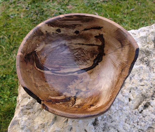

Voici la petite coupelle ou bol je ne sais trop quoi
Je trouve le veinage jolie c est un bois qui me plait, facile a tourner
Seul petit hic une odeur asser forte :angry: qui prend la gorge, comme quand on fait du bois de chauffage toute la journee( chene )

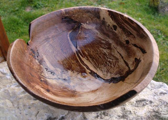

Re:Chene liege 01 Jan 2011 20:16 #35751
  • Messages : 1077
Photo un peux brillante, bouche pore pas encore sec
Autre vue
