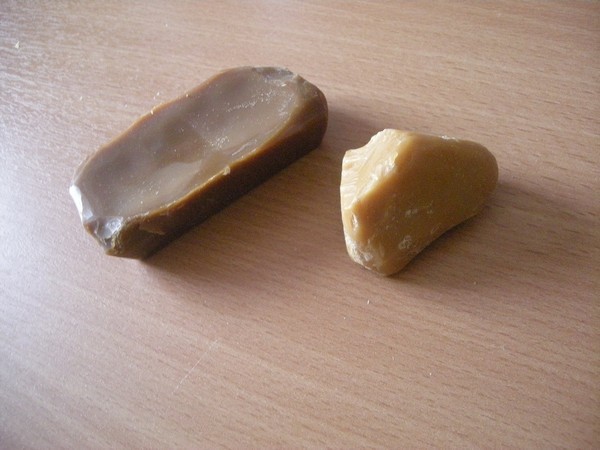

  • Ptit loup
  • Portrait de Ptit loup
  • Messages : 1432
  • Remerciements reçus 30
Les morceaux de carnauba que je montre en pièce jointe est en dur , et on peut aussi la passer sur les pièces en tournant assez vite après fond dur , mais le problème , cela laisse parfois des traces sur le bois , ce que je pratique rarement ...
Qu'en pensez vous de cette pratique que l'on m'a donnée en stage , mais qui n'est pas la meilleure ...
P'tit loup
ATh
