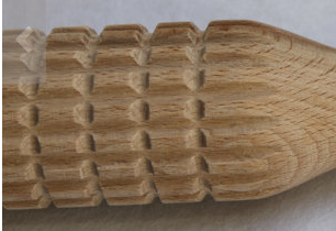

comment fabriquer cet outil 19 Avr 2016 12:37 #126995
  • Tessa
  • Portrait de Tessa
  • Messages : 400

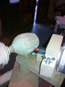

Ma Femme m'a encore arnaquer, elle voudrais un outil pour feutrer la laine
mais je ne sais pas comment faire les rainure horizontale
avez vous une idée,

A le defonceusé fixée sur une glissière mobile , montage GErard l'ensemble sur le tour .Bloquer la broche du tour ( et le débrancher) ' fixer son bois entre pointe , déplacer la defonceusé sur la ht du bois en ayant pris une passe de profondeur sur le bois
Tourner son bois d'une valeur d'écart entre les rainure ´ recommencer ...... Et comme cela jusqu'à la fin
Voir le site de Roger ou d Alain qui font ca sur des boîtes ( citrouille pour Roger ...)
Bien penser : le tour ne sert qu'à tenir le bois donc aucune rotation , c'est la defonceusé qui fait le travail'
BON COPEAUX

Voilà une façon de faire .Tu peux faire la même chose an placer une butée inférieure droite et non courbée comme ici ..

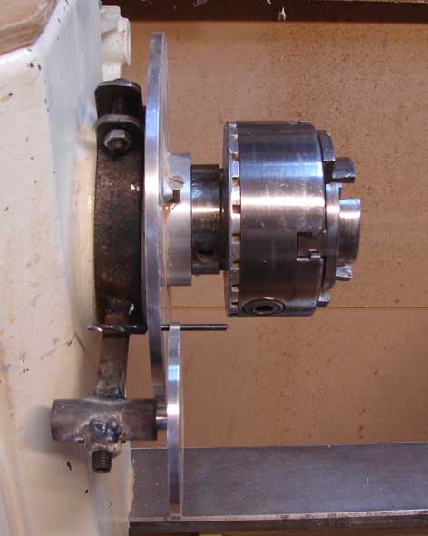

Tu peux voir sur la tête fixe , un disque diviseur fabrication maison et son blocage,juste un petit trou à percer sur le tour ..Si tu n'as pas une défonceuse ,tu peux essayer avec une perceuse à fil en la faisant tourner au maxi .
Re:comment fabriquer cet outil 19 Avr 2016 15:22 #127003

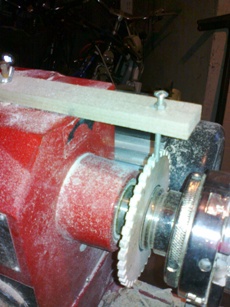

Voici une méthode que j'avais utilisée (archaïque)mais qui marche.
Juste un disque en contre plaqué et une plaquette avec une vis pointeau fixée sur le châssis du tour, la vis se positionnant des les fentes du disque. Je vois que tu as déjà un mandrin indexé, donc juste la plaquette pointeau si tu veux faire au plus simple.
Pour le reste, j'ai fait comme Alain et les autres, ma défonceuse montée sur l'axe de support en médium.
Pour le réglage de profondeur juste une vis en butée sur la pièce (que l'on voit sous la fraise), comme tout pivote c'est cette vis qui suit le modèle.
Enfin c'est un montage rapide car je n'ai fait que 2 pièces?

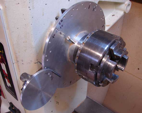

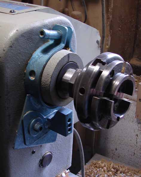

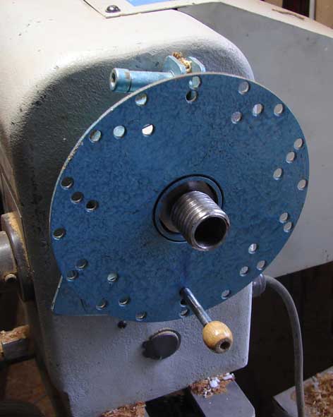

voici quelques diviseurs que j'ai fabriqué pour différent tours.
tour delta
tour jet

y a t il une indexation sur ton mandrin, comme sur celui de Roger, 3 ° photo ? dans ce cas, c'est très facile à faire un petit montage , photo si tu désires ..
