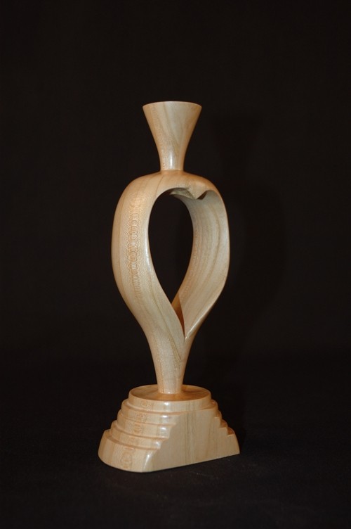

Je voulais savoir s'il été possible de tourner un coeur en bois?
Un coeur dans ce genre.
Un petit tour dans l'arbre

Bonjour, avant de répondre à notre ami Tintin, je vais faire une petite présentation. Je suis formateur professionnel en tournage , basé en Alsace à Oberhaslach très précisément. J'ai fais de nombreuses formations avec des tourneurs anglo-saxons, français, Israélien, et surtout une formation longue à Aiguines chez Jean-François Escoulen. Très prochainement je participerais au concours de tournage à Bréville.
Pour revenir sur le post de Tintin, le tournage de cœur pourrait, en partie , se faire avec la technique du tournage en couronne. Dans le N° 4 de "tournage sur bois" j'explique cette technique avec en exemple un dauphin et un lapin, j'ai enseigné le papillon également avec la même technique. Je pense que le cœur peut se faire avec la même technique en le finissant avec des outils rotatifs.
Voilà, pour l'idée. ( à creuser)
Le chantournage serait également une solution.

Merci à tous pour vos réponse, j'avais pensé à la sculpture mais je n'ai aucun outils pour sculpter malheureusement, mais votre idée de boite en forme de coeur "Bernard run" est très intéressante et très très jolie.
En plus ce n'est pas très complexe à réaliser ce qui m'arrange quand même.
Cela fais depuis une semaine que j’essaie de réalisé cette pièce !!!
Mais à chaque fois la pièce me saute à la tronche, le collage ne tient pas, en même temps je n'ai pas beaucoup de matériel donc je fais avec ce que j'ai. ;)

Il est tres beau ce coeur en tournage dissocie!

En effet, cette pièce est magnifique, d’ailleurs j'ai découvert cette pièce sur youtube, voici le lien george :"".
Mais vu que je ne carre pas un mots d'anglais, je ne comprends rien à toutes ses explications, j'imagine qu'il doit parler de la façon d'utiliser les outils pour éviter des éclats ou des plantés par ce que cela je les collectionne sur cette pièces. :huh:

Belle réalisation en dissocié tournage
pas très compliqué mais il faut surtout
bien talonner et travailler avec une gouge
affûtée en ongle,le moindre choc ne pardonne
pas.

Merci pour les précisions fm29, mais le problème c'est que j'ai pas de col de cygne je fais tout avec des outils de bases du genre gouge à profiler ou racloir plane. :woohoo:

j en ai tourné un pour faire une poignée de plateau a fromage
c est vrai qu il faut un affutage nickel
