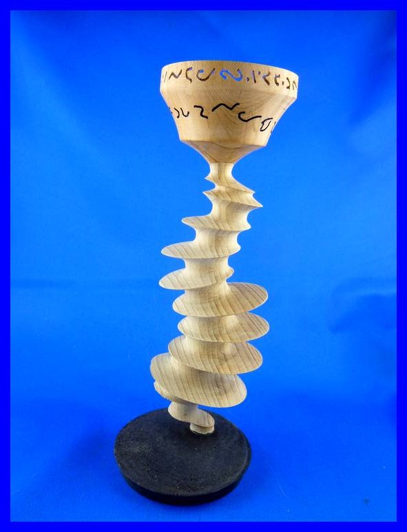

bougeoir décalé... 30 Jui 2014 21:16 #99517
corps en fayard, pied n hêtre échauffé, tête en prunier.
l'inscription en Haut Franc Comtois est une retranscription d'un texte retrouvé dans la reculée de Baumes les Messieurs et qui est littéralement une Ode à la cancoillotte et à la saucisse de Morte Eau....

Alors Norbert tu nous gates par tes belles pieces.
Une seule petite critique, a la jonction du socle et du pied de ta coupe, soit c'est un effet d'image, soit on dirait que la teinte a bavé un peu sur le pied.
Sinon c'est tres bien realisé.
Pour l'inscription Franc-comtoise ... J'emets quelques doutes ;)
Attention mes aieux sont Franc-comtois loool.
Bonne soiree.

Re:bougeoir décalé... 30 Jui 2014 21:34 #99524
Elle n'a pas bavé, c'est ce goulu de pied qui a pompé et la base, trop généreuse à partagée....
Pour la traduction c'est Champollion, himself qui me la donnée...en mains propres.
Merci.
Re:bougeoir décalé... 30 Jui 2014 21:41 #99526
Aie dommage. La base et le pied sont colles je suppose ?
Il aurait fallu bien laisser secher, ou alors vernir avant de coller ?

Re:bougeoir décalé... 01 Juil 2014 07:02 #99550
finalement tu excelles dans ce genre de tournage,
très bien fini et la forme change

Re: bougeoir décalé... 01 Juil 2014 08:07 #99552
Tu fais de belles pièces en excentré.
le seul truc qui me gène, c'est le plat entre chaque disque.
Avec un affutage détallonné de ta gouge ou à la plane, peux tu aller plus loin et rèduire cette partie?

Re: bougeoir décalé... 01 Juil 2014 11:52 #99567
bernard run écrit:
Désolé, pas de plat entre chaque disque.
Un creux dont le diamètre est soit progressif ou dégressif.
Oui il est possible de terminer en V, mais là je n'ai plus un profil de "colonne vertébrale" LoL
De + il faut penser que la pièce étant en arc de cercle ( 2 ) et entre pointes, il faut garder de la matière pour éviter que la pièce ne plie et rompt.
Le dernier coup de gouge se fait sur le tour pour finir la liaison du bas et du haut.
la teinte se fait piece collée..... :blush:

Re:bougeoir décalé... 01 Juil 2014 13:25 #99569
Joli joli ce travail ça me plait bien.
Pour la bavure du pied ,ça peut se reprendre.
Bravo Norbert

Re:bougeoir décalé... 02 Juil 2014 19:27 #99641
Ah ok Norbert, je comprends mieux pourqoi la couleur bave ;)
