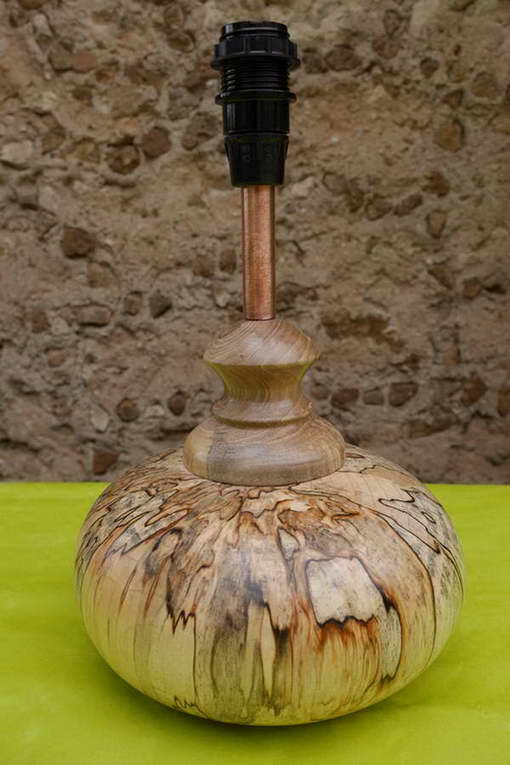

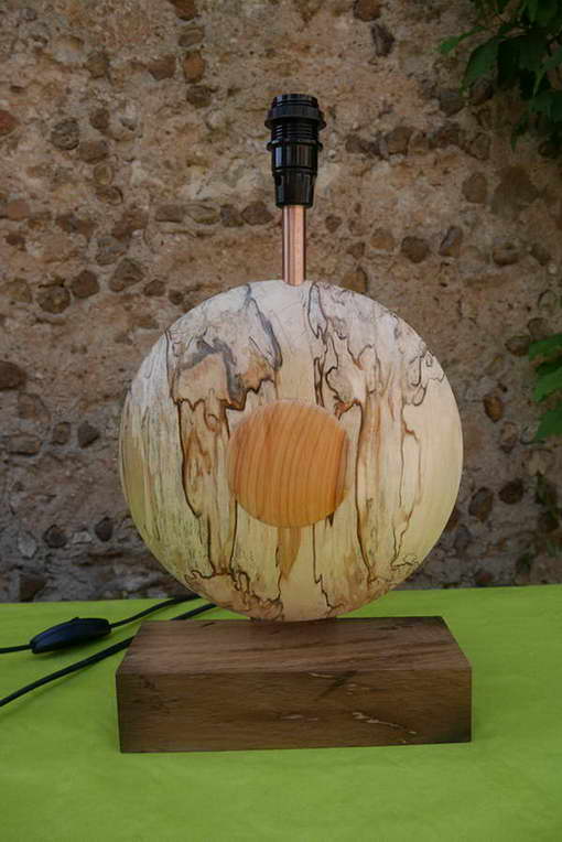

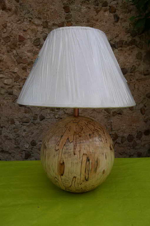

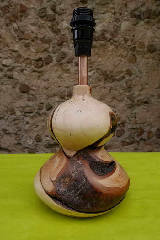

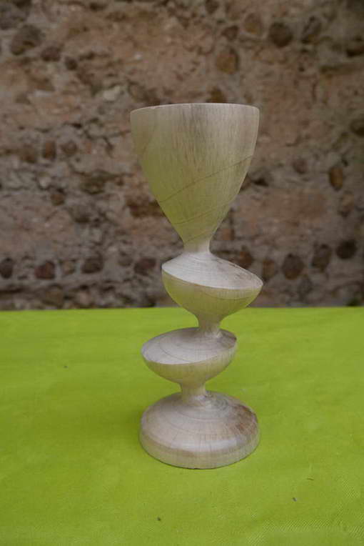

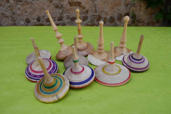

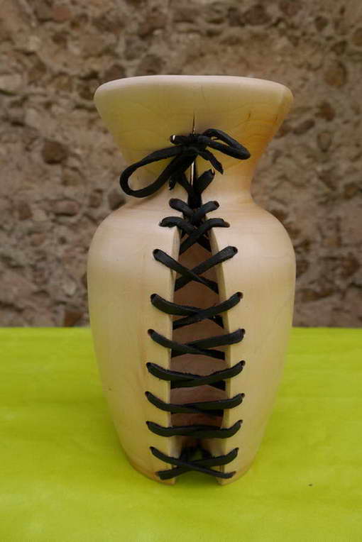

Quelques pieds de lampes réalisés dans des souches et une loupe de bouleau. Du bouleau échauffé, quelques toupie, l'habillage d'un petit pot fendu et un essai désaxé.
Merci pour vos critiques.
Phil

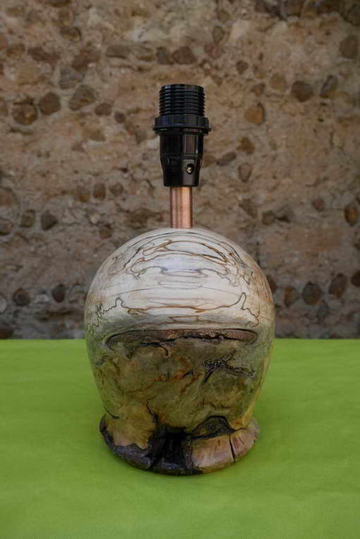

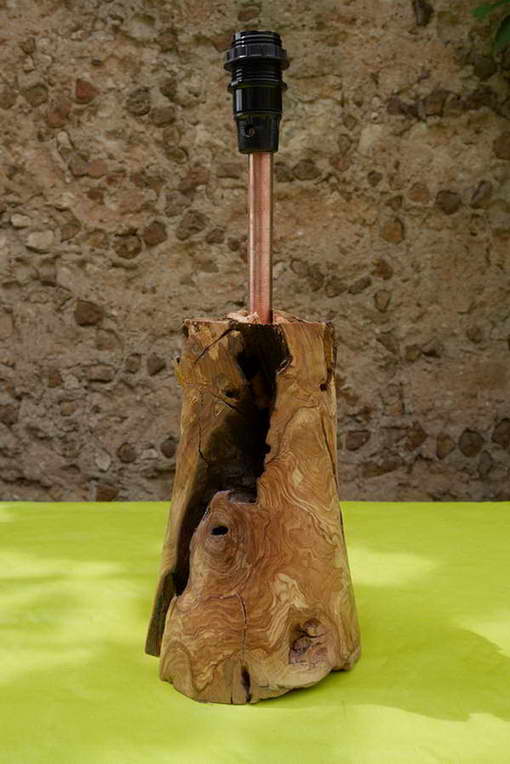

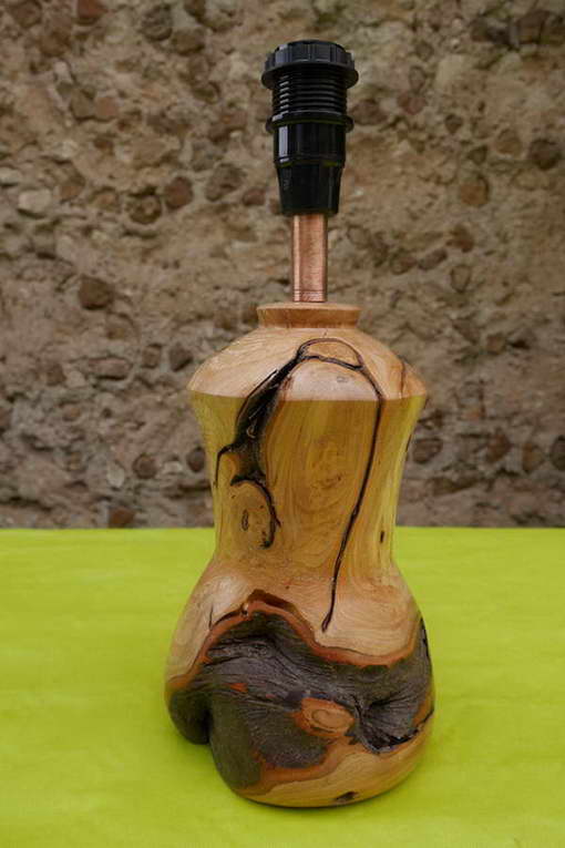

Le tournage, super, mais le coté lampe avec le bout de laiton qui dépasse!
Re:Quelques réalisations 26 Jui 2014 21:54 #99268
Joli c'est bien fait .
Re:Quelques réalisations 26 Jui 2014 21:58 #99271
Bonsoir philippe
la première me plaît bien mais comme Milo je n'aurais pas fait dépasser le tube,
peut être l'habiller avec du bois ou placer la douille sur une platine et fixer la platine sur le dessus.
Tu peux télécharger mon idée de montage sur mon site dans "trucs et astuces"

Pour info c'est du cuivre ;)

Les tubes en cuivre cachent la tige fileté qui supportent les douilles, si c'est moche je les retirerais pour fixer la douille au raz du bois.
Phil

Perso cela ne me choque pas.
Tes lampes sont reussies, belles formes et belles essences.

une petite idée pour cacher le cuivre
entourer le tube avec un petit cordage écru ou blanc
bravo pour ces réalisations

Bonjour Phil, ;)
J'aime bien la deuxième et le pot cassé. Le reste est aussi chouette, mais c'est souvent une affaire de gout et de couleurs.
Sinon, tu peux aussi étamer ton cuivre cela te donnera un aspect fini couleur étain qui passe parfois mieux.Passes tout d'abord un décapant pour que l'étamage soit régulier.
Sur ton cuivre, si tu veux le laisser au naturel, pense à passer un vernis (aérosol c'est plus facile)après nettoyage à la laine d'acier 000, cela évite que le cuivre ne s'oxyde et ne fasse des tâches.

L'idée de surélever l'abat-jour me plait bien.
le bois travaillé est mis en évidence.
Mais le cuivre mériterait une mise en valeur ou un habillage comme déja suggéré.

La tige de cuivre pour ma part me gene pas, je crois que ca viens du fait quelles soient nues
Pour preuve la ronde avec abat jour est tres belle

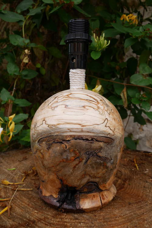

J'ai testé le cordon en coton. C'est plus sobre que le cuivre, j'aime bien.
Phil
Re:Quelques réalisations 29 Jui 2014 22:31 #99461
Joli rendu,j'aime bien aussi.

ça n'a plus rien à voir avec l'original, ça rend super bien
