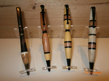

Merci à vous toutes et tous pour vos commentaires
voila d'autre exemples
c'est une solution pour utiliser les petites chute de carrelet
thom

Bonjour Thom
Excellent !
je fais aussi avec des noix de lataniers.
C'est blanc translucide.

Re:fabrication d'un stylo plume et pas à pas 27 Jui 2014 16:56 #99339
Un peu ventru mais jolie
Re:fabrication d'un stylo plume et pas à pas 27 Jui 2014 17:07 #99342
raymond écrit:
je te promets que le prochain je lui fais faire une cure
c'est le petit frére de celui que tu as vu à ORBEY ;) :laugh:

Re:fabrication d'un stylo plume et pas à pas 27 Jui 2014 22:41 #99371
Joli stylo bien réalisé, un peu trop ventru à mon gout.
l l'épaisseur des sections blanches n'allegent pas la ligne.
l'utilisation de coupes biaises comprises entre 30 et 55 degrés allegeraient l'ensemble et un sectionnement de la partie centrale en 3 ou 4 parts alternativement contrastées apporteraient un plus certain.
le fait de conserver sur les slim la bague centrale te bloque dans la creation de lignes plus fluides.
remplace la par des bagues "maison" de différents diamètres et tu verras la difference.
Bravo :unsure:

Re:fabrication d'un stylo plume et pas à pas 28 Jui 2014 13:43 #99399
  • patoche56
  • Portrait de patoche56
  • tourneur amateur
  • Messages : 1500
pourtant thom d habitude fait des stylos + fin que ça bon moi je les fait aussi ventru mais c est par raport a ma morphologie :laugh: :laugh: :laugh: alors thom je comprend pas pourqoi tu les a fait ventru tes tout fin toi :laugh: aller bye les pote a + moi je charge le matos ptit bal se soir on arrondie les fin de mois

Re:fabrication d'un stylo plume et pas à pas 28 Jui 2014 19:19 #99409
Très belle réalisation Mais pourquoi tourné en deux fois.en collant le tout d'un coup sa n'allais rien changé pour le fil du bois. A si peut être pour le rouge.
Re:fabrication d'un stylo plume et pas à pas 29 Jui 2014 00:11 #99420
lamenuise écrit:
bonjour Lamenuise pour faire j'utilise une partie de l'andouillet brute de 3cm que je perce et j'arase,
après je coupe une rondelle et je recommence pour la deuxième etc
donc je n'ai qu'une face qui est rectifiée.Pour que ce soit net je travaille l'autre face au tour et en même temps je corrige l'épaisseur,donc en faisant ainsi je suis sûr que j'aurais un beau collage.
