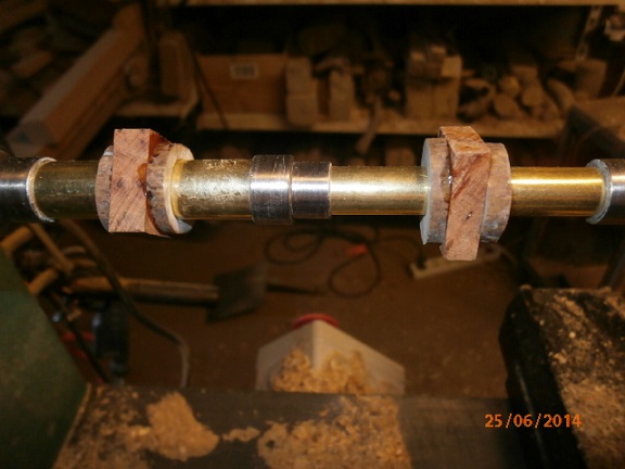

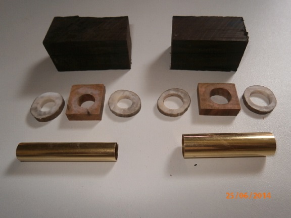

Réalisation un stylo plume
pour le faire j'ai utilisé 2 carrelets de palissandre Bélize
4 rondelles de bois de cerf percées et coupées,l'épaisseur est approximative mais
avec une surface rectifiée
et 2 carrés en loupe de thuya du Maroc poncés des deux côtés.
la suite demain
thom

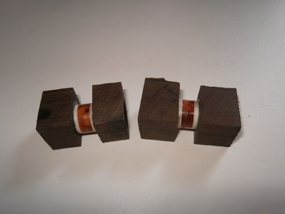

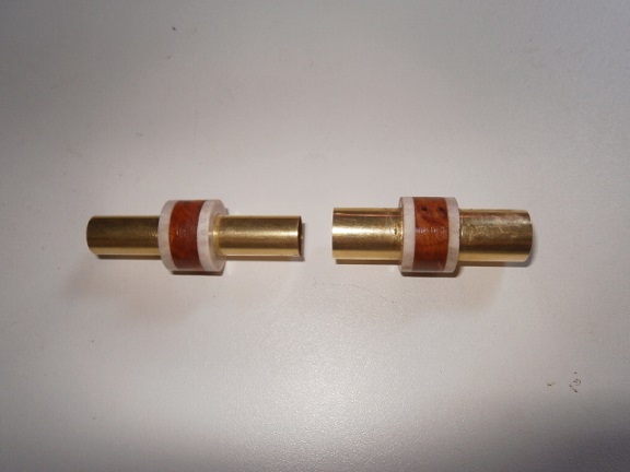

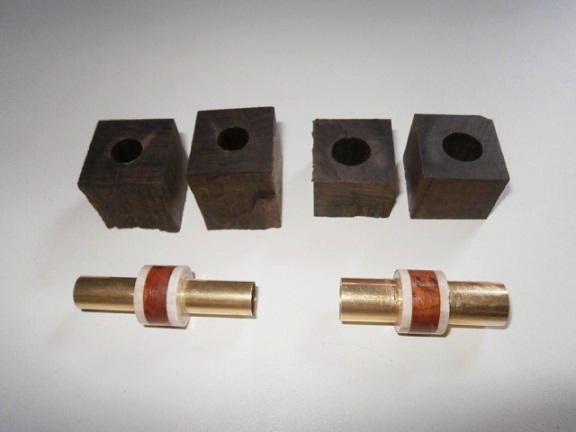

deuxième partie
je colle les deux carrés de loupe au milieu
puis les rondelles de bois de cerf
je cylindre le tout puis je rectifie l'épaisseur des bois
je reprends mes deux carrelets de palissandre que je coupe en deux
je rectifie les parties sciées que je vais coller contre le bois de cerf
comme çà je garde l'alignement de mon veinage
et je remonte le tout et je termine mon plume

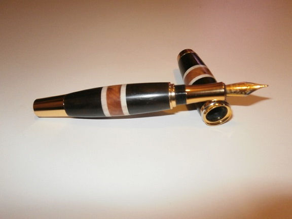

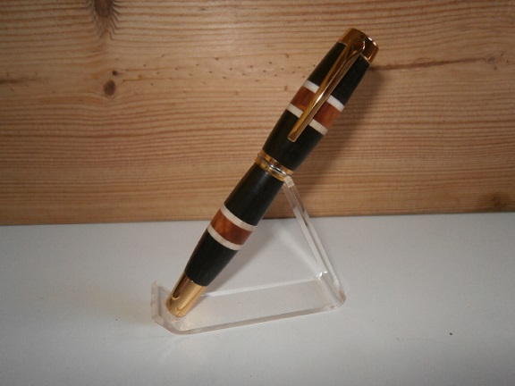

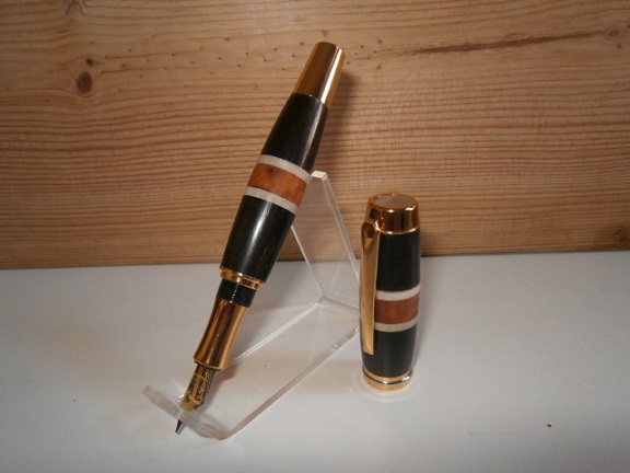

et voila le résultat

Simplement excellent .....
et magnifique :) :) :)

qu est ce que je vous avait dit je m en doutait du resultat ho la la la c est ma gni fique comme dirais luis mariano franchement genial thom tu nous etoneras toujours aller contin ue de nous faire rèver avec tes superbes realisations a+ mon pote ;) ;) ;)

Superbe résultat
Merci pour les explications du beau travail
